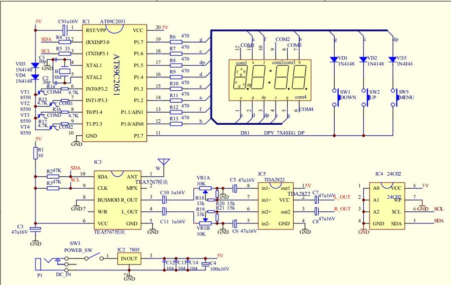

以前做的两个收音机
 楼主| 发表于 2012-4-7 00:30 | 显示全部楼层
回复 10# 刘树声
    你好,程序和图都在下面放出来了。下载就好了。祝你成功

AT89S52太大了。用AT89C2051就可以。而且还可以保存电台,功能比你这个还强

制作好的实物

这个制作我也做过,挺好的。不知怎的,用AT2051,做出来的,电流声与杂音很大。改用STC4052就好很多,但要修改一下延时函数,不然,调台时,频率跳得很快。

不知灵敏度如何,能收几个台?
