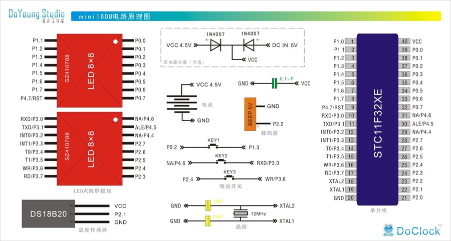

发表于 2013-1-11 23:39 | 显示全部楼层
回复 12# wangdongxu360
    mini1608_SCH.jpg [
mini1608源程序.rar
772.22 KB, 下载次数: 943, 下载积分: 一乐金币 -1
mini1608源程序.rar
772.22 KB, 下载次数: 961, 下载积分: 一乐金币 -1
