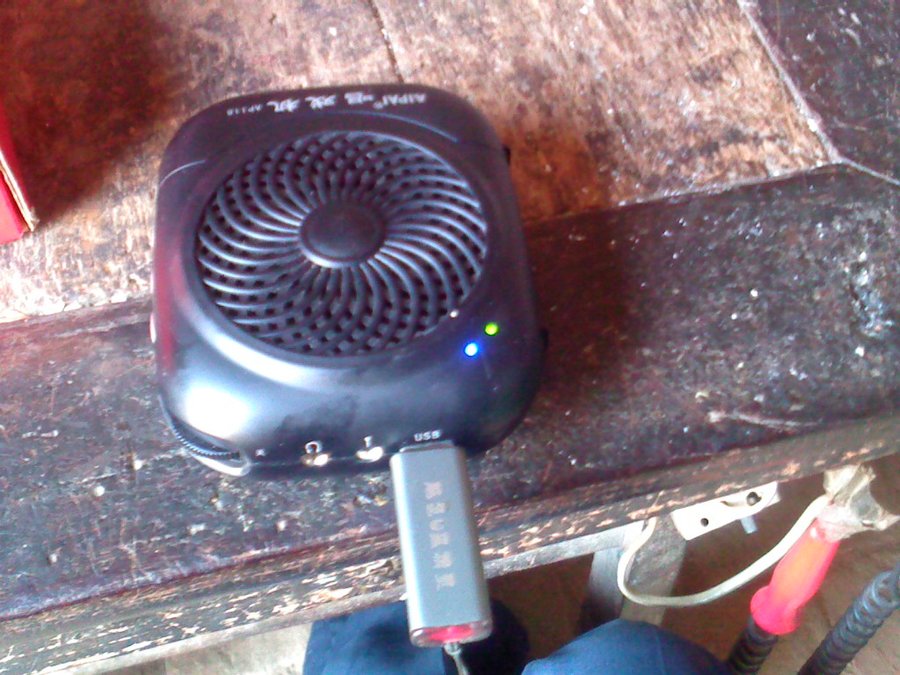

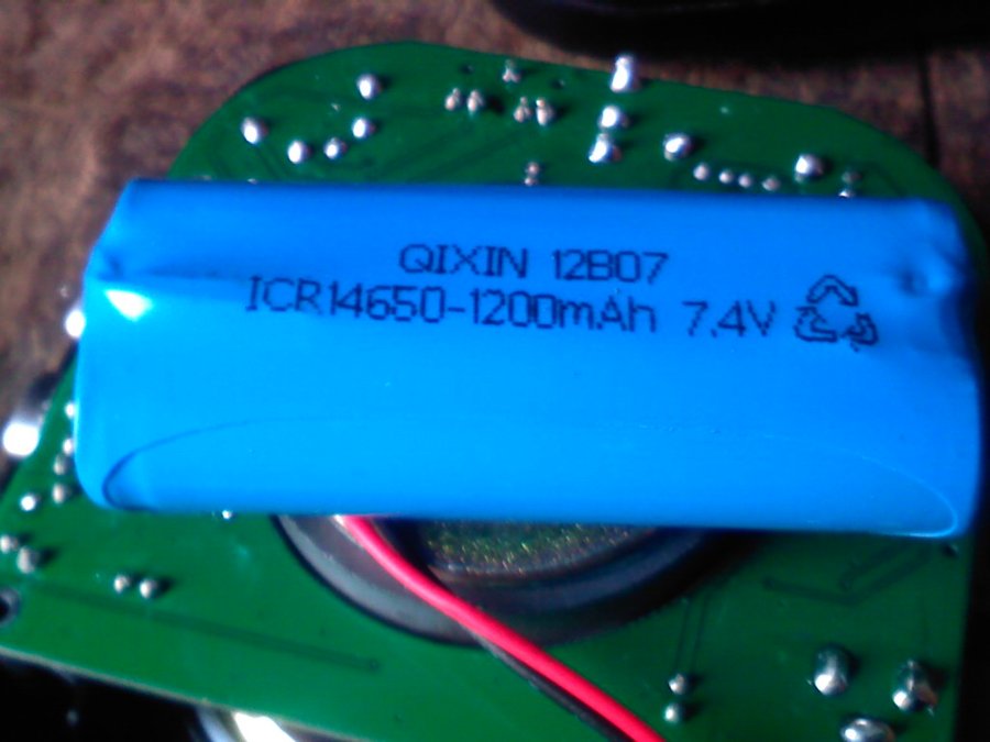

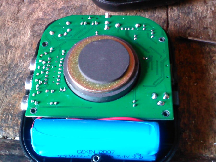

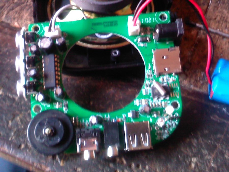

用户拿来时开不了机,我打开看看发现锂电池保护板保护了,无输出,原因是亏电厉害,单独夹住锂电池正负极充电一会儿,保护板有输出了,开机播放正常。

发表于 2012-2-23 21:52 | 显示全部楼层
充电激活,短接有点危险吧!
发表于 2012-2-23 21:56 | 显示全部楼层
坏的蓝牙耳机找到了吗?

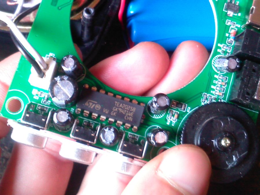

发表于 2012-2-23 22:09 | 显示全部楼层
功放是TDA2025吧,里面还有个ARM

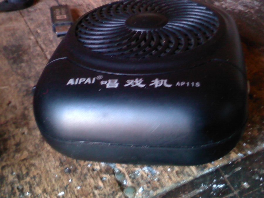

 楼主| 发表于 2012-3-28 10:05 | 显示全部楼层
又来一个新的。
奇怪了,opera怎么不能上图了。
倒是可以编辑帖子了。
