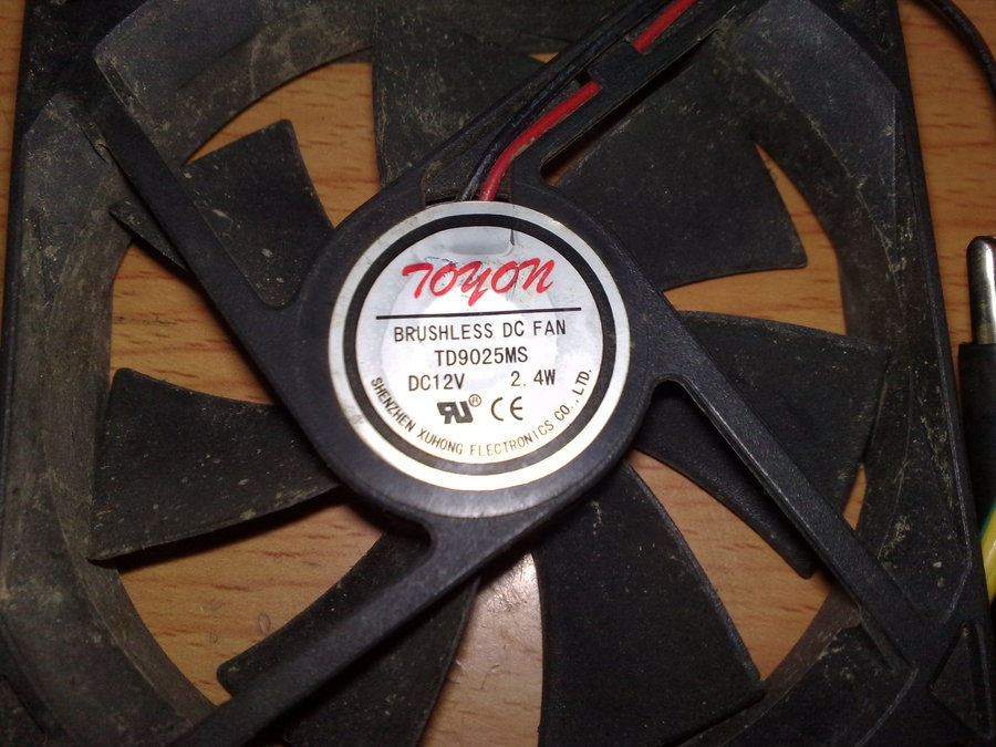

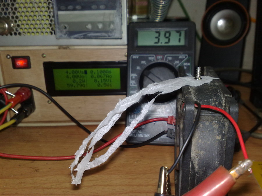

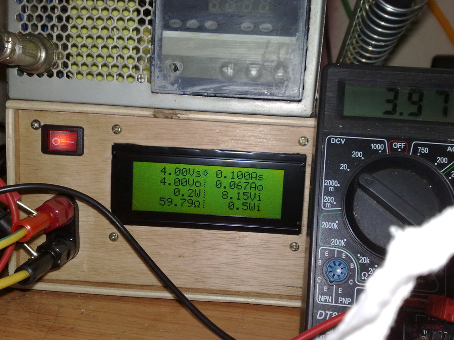

标题
4v就能驱动12v的风扇?我的现在常温下5v电压.接12v风扇一点也不转.
 楼主| 发表于 2012-2-25 00:24 | 显示全部楼层
回复 15# 我爱电子
    你的风扇不行吧!我调到3v 0.1A风扇就会转了!
