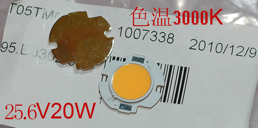

要不要搞个10W或者20W的LED台灯?
发表于 2012-2-24 22:14 | 显示全部楼层
楼上的都是多核心封装在一起的,效果不是很好。不知道价格怎么样,
