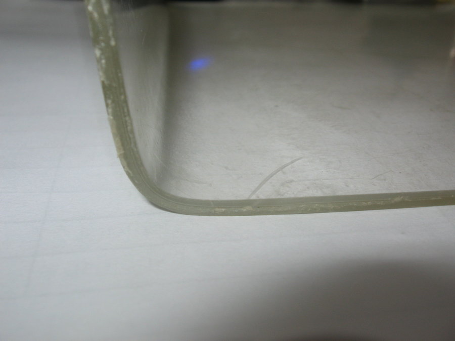

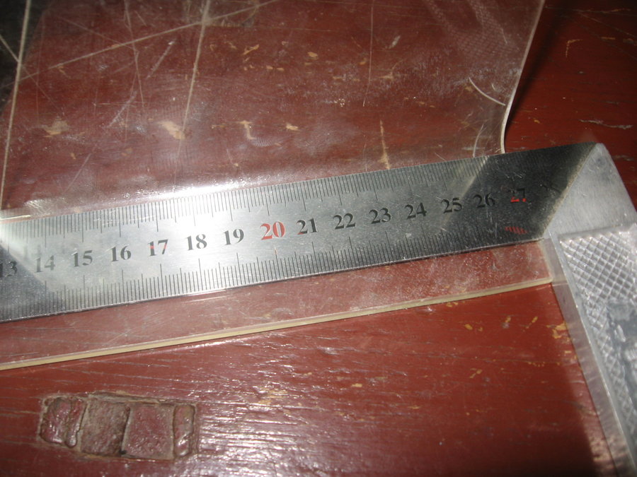

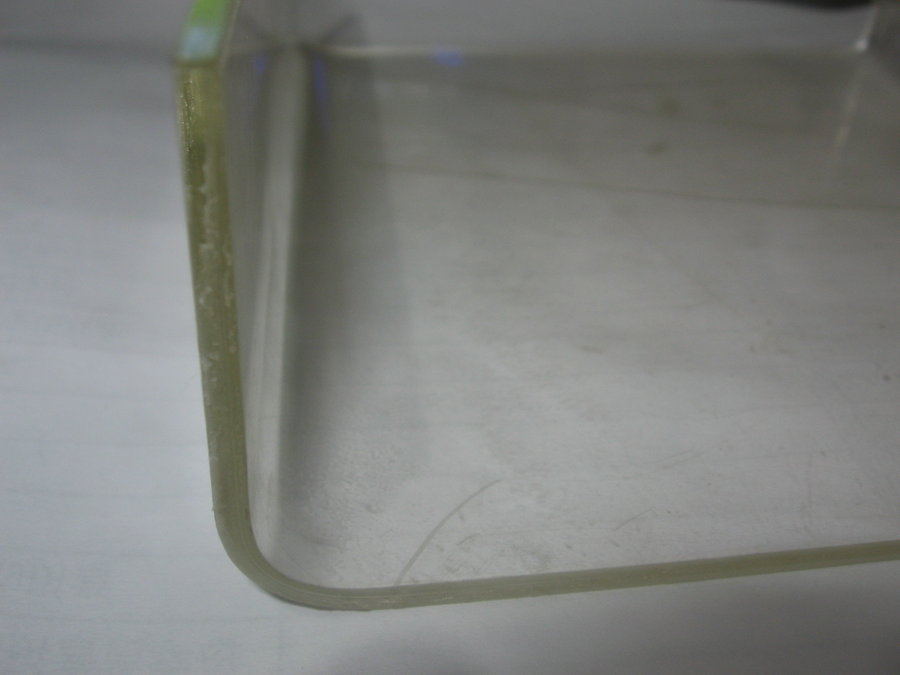

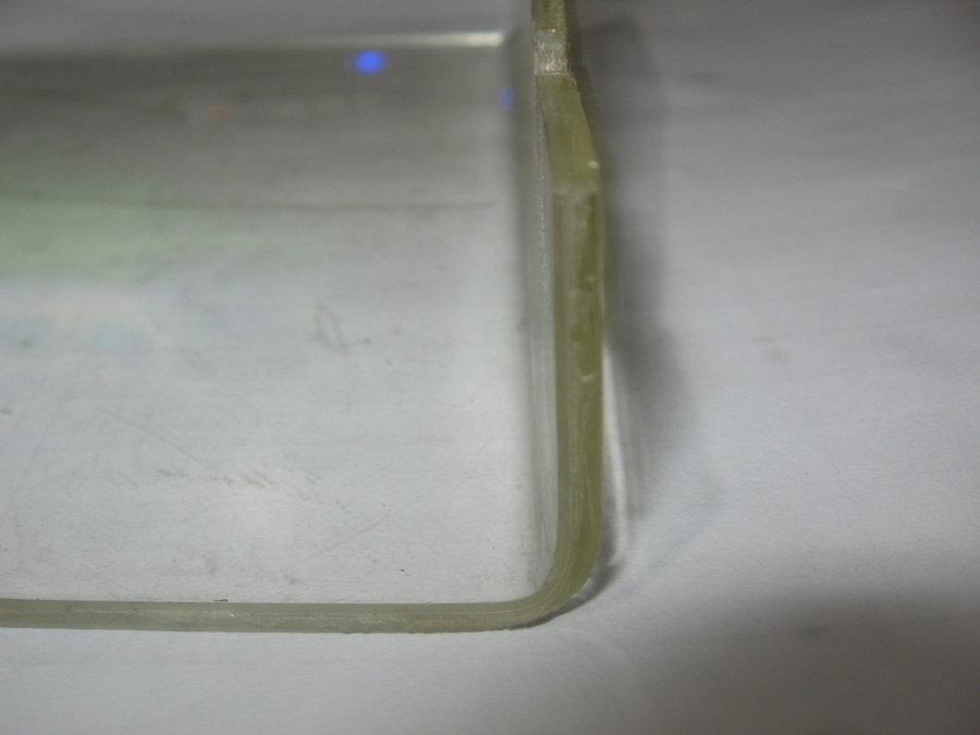

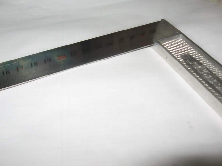

其实标题写得大了点,没什么DIY的了,只是利用之前做的取暖器来玩的,一会上图,大家看图就明白了

   发热管把有机玻璃加热,然后弯成需要的形状。

   不到1分钟就行了,看板子有点下弯的时候就可以了,如果不行,在继续放回加热就好了
