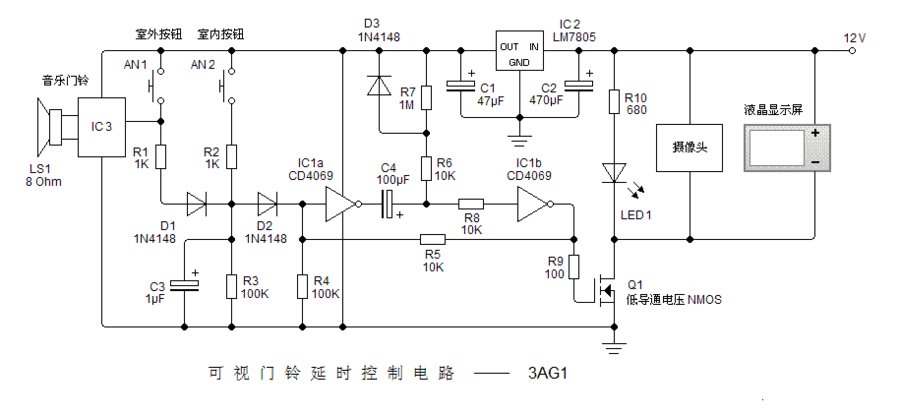

设计要求:
室内、室外两个触发按钮,门外的按钮按一下,触发门铃IC 的同时也触发液晶屏延时显示1分钟左右。
门内的按钮按一下仅触发液晶屏延时。
门铃用市场上购买的成品门铃,单脉冲触发。
门铃原来使用3节1.5v电池供电,要改为使用交流电源。
液晶显示器电压范围 3.5 ~ 24V间均可,但不能使用继电器控制其电源开关,要使用电子开关控制。
摄像头电源电压为12V。

延时电路可以使用CD4011 、 CD4069,或者CD4013等制作。
下面的电路是用CD4069的:
 楼主| 发表于 2012-2-25 13:28 | 显示全部楼层
由于C4的容量较大,所以要加上 D3\R6 \ R8保护电路,防止C4放电电流损坏集成块。

再提供一个成本更低的分立件电路:

发表于 2012-2-26 15:09 | 显示全部楼层
经测试完全正常。使用的是,低成本方案!
