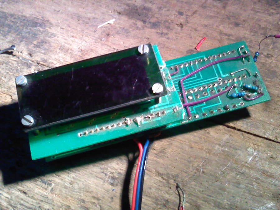

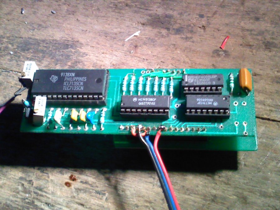

原来是从仪器上锯下来的,本想出掉,可是再想想也卖不了几块钱,还是改改利用起来吧,因为我们这里电压很不稳定,所以就想专门买个表头测电压,就是淘宝上卖的三位的表头15~20元一个,加上邮费就有30元左右了,还不如我利用这个改造呢?
这个表头需要正负5伏供电,可是手头还没有这样的电源。
还有要用这个表头直接测量市电好呢?还是间接测量好?
或者做个移动表头,专门用来测量电压?

 楼主| 发表于 2012-2-25 21:33 | 显示全部楼层
刚出炉的图片

市电供电,得到12V电源。
用7805+7905稳压到+5V和-5V。
市电取电。
不知道可不可以。

这个表头是直流的,供电要用双路的变压器才好

本来有个电源的输出有正负12伏,和5伏,改造时挂了。

7135需要的负压电源的负载电流比较小,可以考虑使用“自供负压”电路
——这样子,就可以直接使用普通的5V的AC-DC开关电源(5V电源适配器)供电。

    可以采用悬浮供电模式,将单电源改成正负电源的。整流以后,用二个电解与二个均衡电阻并联串接,其电解的中点为悬浮的地即可。
