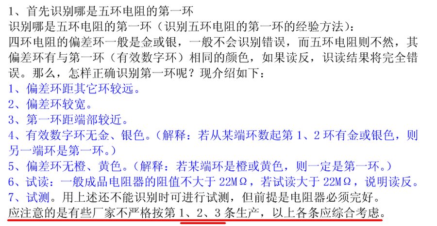

求助,这电阻阻值是多少?本人不会看色环

我也问一下这个问题:
其实每个色环代表的意思查表就知道,关键是从那边开始读?上边的为什么不是绿金金紫黄?这个那个绿色环非常靠右边,是这样判断的吗?可是我手头的一些从哪边看距离差不多,有别的技巧吗?

回复 11# wangxiaoxiao
    黄紫金金,4.7欧。 4色环电阻参考第4条和最后注释的结论。绿色环无效。

是电脑电源电阻,这是4.7欧.
zheng156 发表于 2012-2-26 21:58 https://www.yleee.com.cn/images/common/back.gif
   对,这个是ATX电脑电源的辅助电源过流保护取样电阻

数值应该是4.7Ω,最后一环绿色表示什么,我不确定。

0.5W4.7欧
