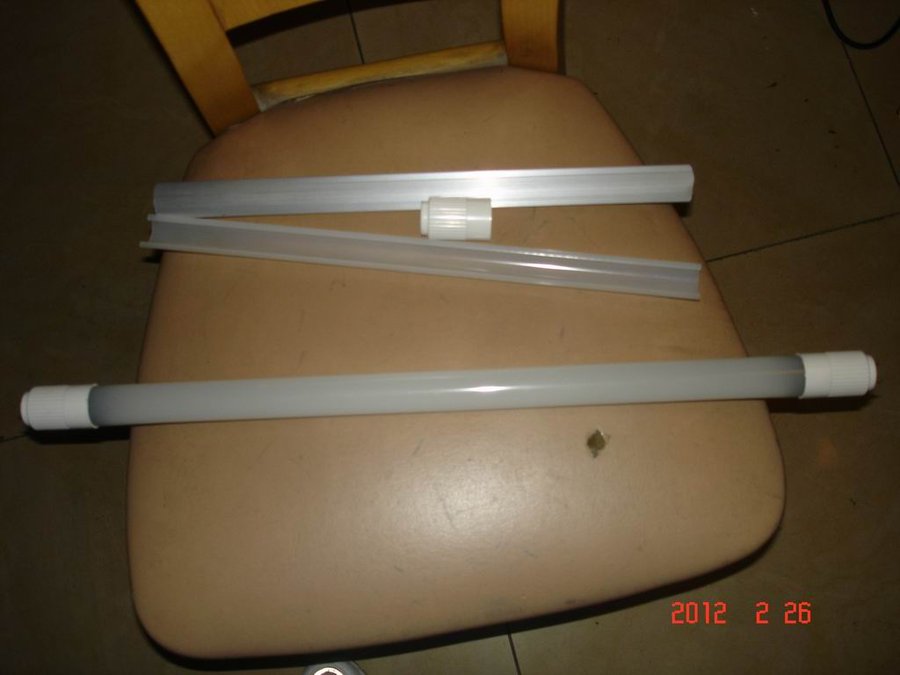

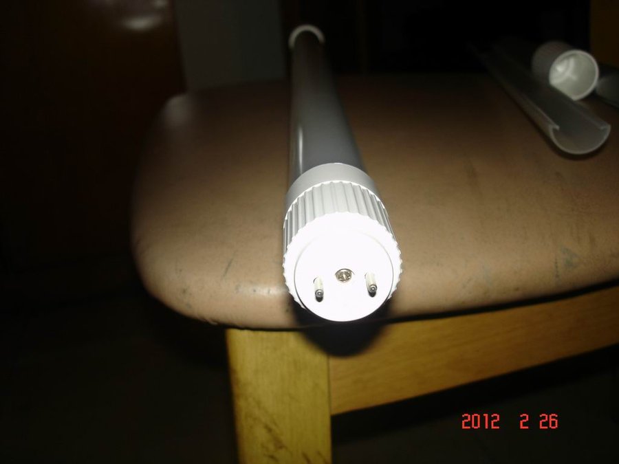

用LED灯条做的台灯
发表于 2012-2-28 08:41 | 显示全部楼层
做的不错加点说明和用料等我好仿个
 楼主| 发表于 2012-2-28 22:29 | 显示全部楼层
回复 11# jatn112
    其实很简单的,这是用的成品的40W的LED灯管截短做的台灯,呵呵,是不是有些浪费啊,不过这东西我这里很多,用的是原来的恒流板,截短后功率太大,我加了一个10K的电位器来调节,就是灯头上那个黑色的是电位器调节钮,当然不是所有的恒流板都可以这样改的,我试了三种,只有最早期做的才可以改,后来生产的加电位器一会就很烫手,不能用.王老板店里的LED板看介绍说电压是26.2V,这样应该可能用他店里的32伏电源加10K电位器来做调节,应该是可以 的.
 楼主| 发表于 2012-2-28 22:30 | 显示全部楼层
回复 11# jatn112
    一会再发里面的灯珠的照片和电路.

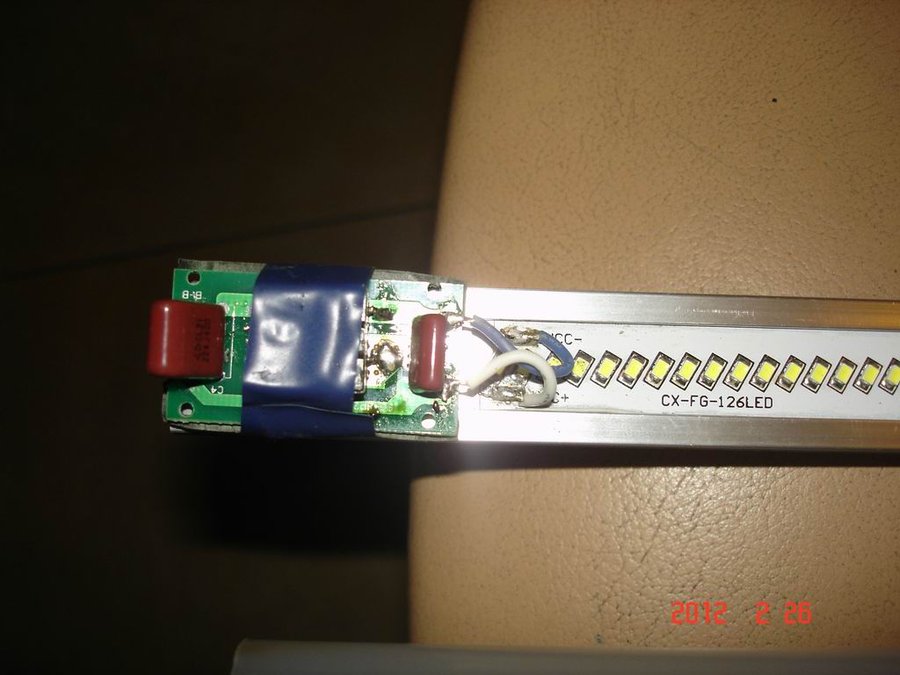

 楼主| 发表于 2012-2-28 23:00 | 显示全部楼层

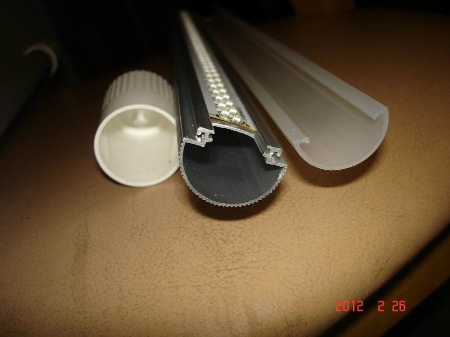

回复 1# 窒息的鱼
内部的LED
侧面

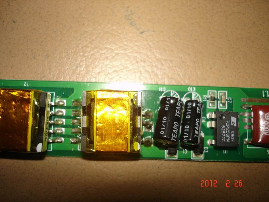

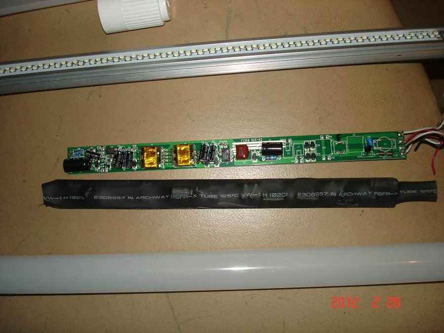

恒流板上面用的TNY264芯片

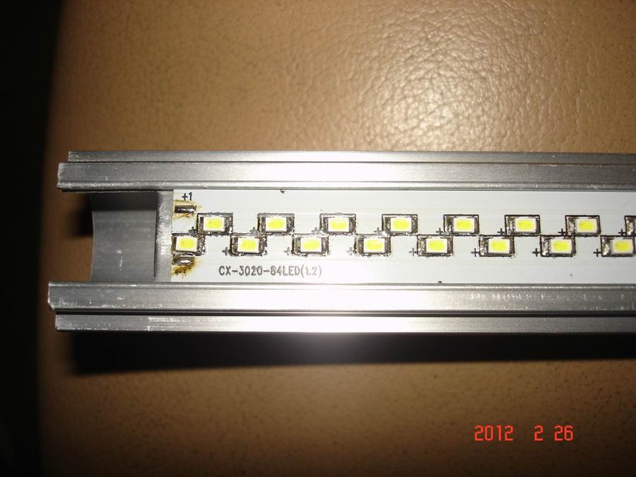

这是别一款的20WLED灯管

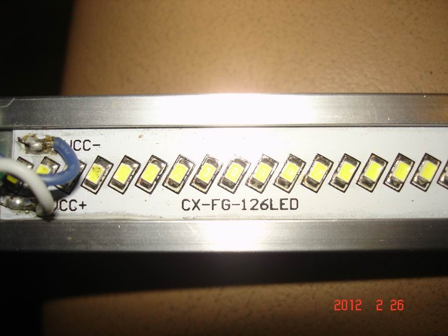

里面的灯珠排列方式不一样
电路也不同,感觉没有以前做得好

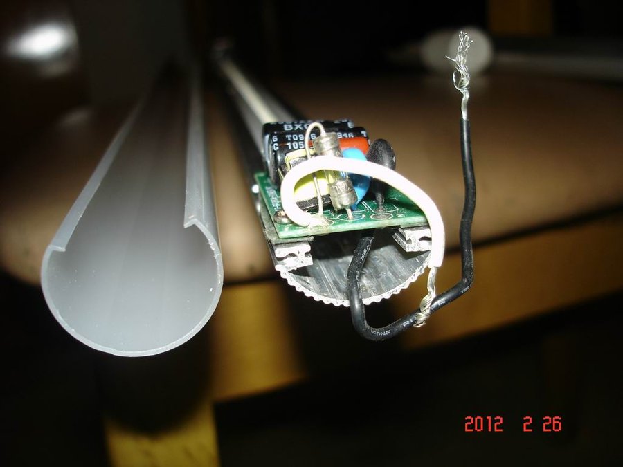

这种恒流板是设计在两 头的,不像以前是做里面的!感觉做得很节省!
