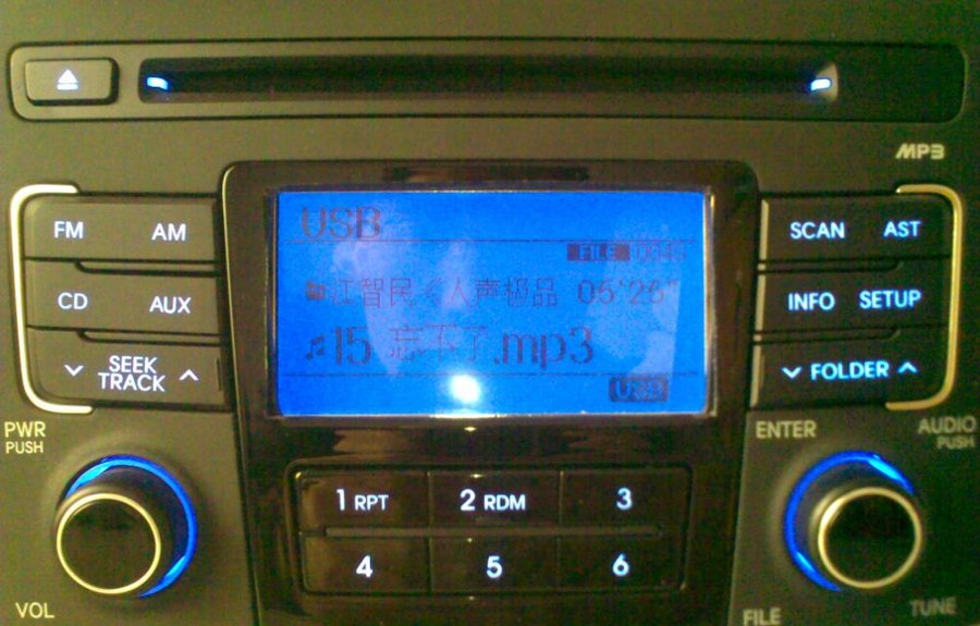

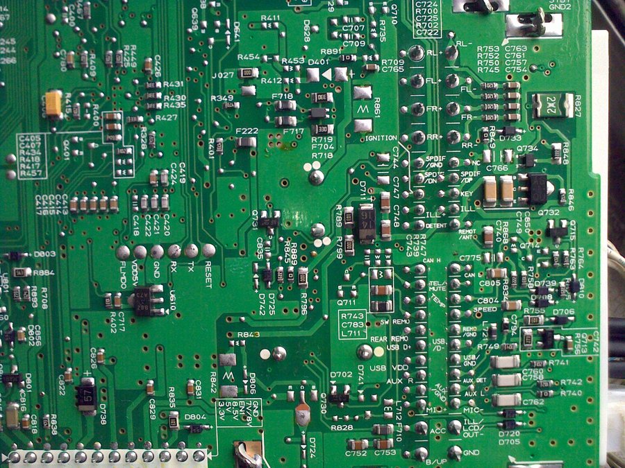

年前在汽车配件店淘了一个索纳塔8代车载CD机,老板说是新车换DVD导航换下的,的确是全新(拿回来仔细看,我信了),150元RMB,准备在家里当做CD机,我那小子听英语CD不用再开电脑了,实际效果不错。

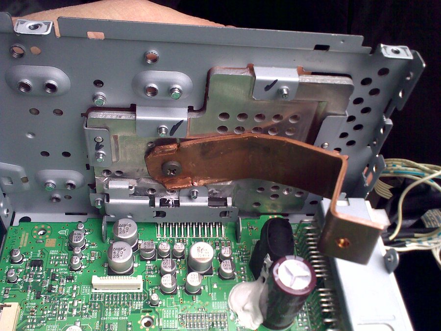

    用了一段时间,但感觉我的接线有问题(不只到底有没有问题,兄弟们帮助看看):一是按键的背景灯还没有被我点亮,晚上关灯的情况下看不到按键。二是待机情况下(插上电源,显示屏未亮),其中一个散热片一直是很热的,就是TDA3683J芯片上的散热片很热,有点烫手,感觉不播放时不应该这么热,怕时间长芯片给烧坏了。上图兄弟们看看。

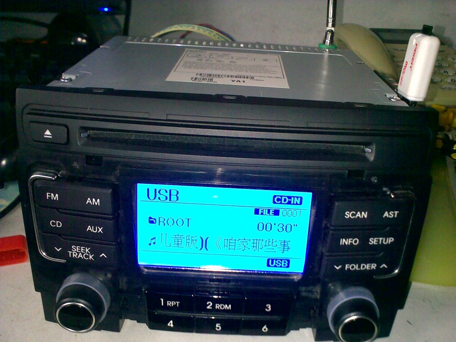

  播放器前脸

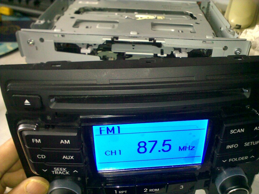

FM调频收音

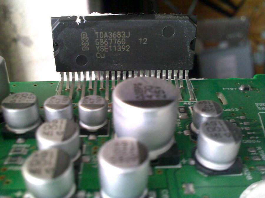

TDA3683J芯片,就它一直老热。
这是TDA3683J芯片上面的散热片,给它加一个纯铜片。
这是TDA3683J芯片引脚。

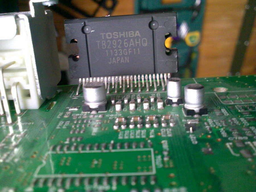

TB2926AHQ,查一下这个资料,应该是攻防,但正常使用时它基本不热,TDA3683J芯片却比如热多了(烫手)!
这是TB2926AHQ上面的散热片

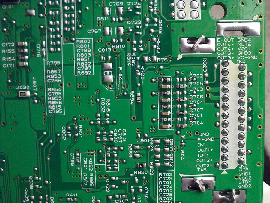

这是CD机电源、功放输出等引脚定义。

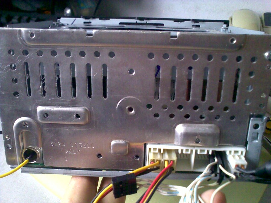

    后面端口,只接了以下几个,具体如下:
GND——12V电源负极
ACC——12V电源正极
B/UP——12V电源正极
FL+ ——扬声器1正
FL-  ——扬声器1负
FR+ ——扬声器2正
FR-  ——扬声器1负;
另外USB、AUX接法也正常工作,其他没有接。请问剩下的,KEY、ILL+、ILL-、SPDIF,等引脚怎么接,请高手帮忙,能否解决上述两个问题,谢谢!

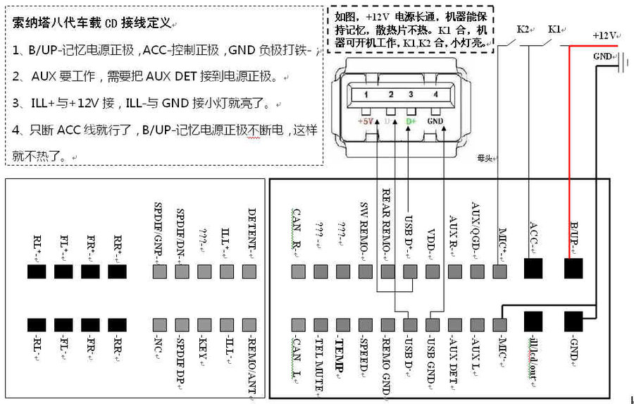

 楼主| 发表于 2012-2-27 13:34 | 显示全部楼层
对了,曾经把ILL+、ILL-接到12V电源正负极上,结果显示屏变暗,但按钮等未亮。
发表于 2012-2-27 15:11 | 显示全部楼层
KEY是按键,试试把+12V接到KEY看按键背景灯亮不亮

TDA3683J
把ILL+接到12V电源正极、ILL-接到机壳上,结果显示屏变暗了些,按钮亮了。按键灯这样接样该不错了。但发热问题还不好解决。TDA3683J资料很难找。

我的索纳塔按键小灯亮了,今天在家有空拍个视频,顺便把我的1664万年历,双T7666P双10段LED电平显示一起秀一下。1664是王老板的1.9模块,程序用的是李文学老是的超强万年历,稍作修改,原创作者仍有些工作没做完,留下不少BUG,其中农历日期不对,但总体效果不错,依然强大。刚用手机拍的效果不是太好。
1664程序 强大的翻页钟-1664.rar (209.62 KB, 下载次数: 332)
按键小灯也已经点亮。
 楼主| 发表于 2012-10-29 12:46 | 显示全部楼层
最近对车机研究有了点进展,那个困扰我的发热问题已经解决了。自己绘制了索纳塔车载CD机的尾线定义,相信这个对其他车机有借鉴作用。当然尚有个别不明确但家用足够了。如图如下。
在记忆正极一直接+12V一直不断电的条件下,在控制线(ACC)接入+12V前加个开关K1,使用时K1合,按车机前的左边的那个开关按钮即可开关。在不用时断开K1,这样既能使机器保持记忆,原来的持续发热问题也解决了(一点热的感觉都没了)。另外,K2的目的是可选择小灯的亮灭。
发表于 2012-10-29 14:02 | 显示全部楼层
KEY一般接个50K的可调电阻转转按按就知道是干啥的,一般是在方向盘控制音量+-和上下键
SPDIF数字音频,接个解码器+攻放,车机播放CD用开关电源供电也能获得比较好的音质
