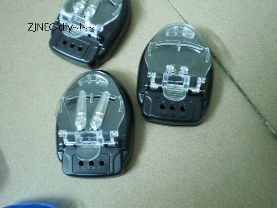

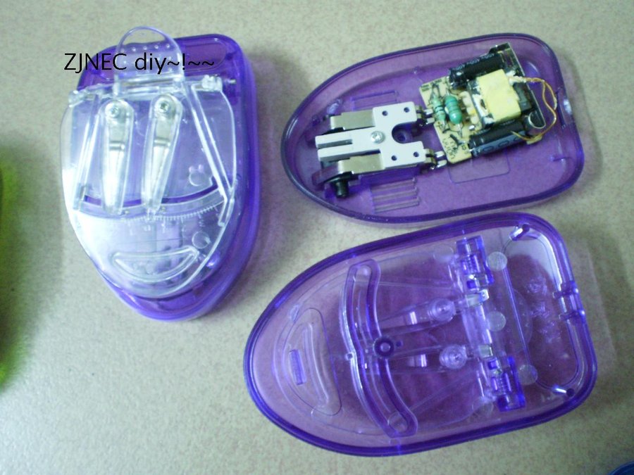

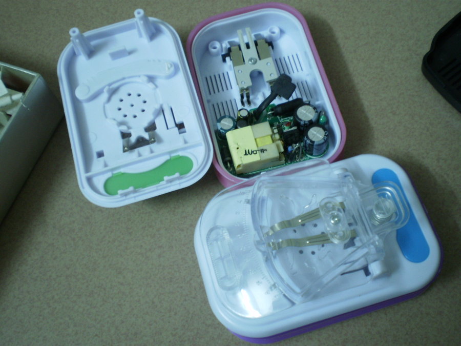

也没法说,我以前就2元左右买过一些使用THX201的,效果很不错,输出还带限流的;前提是你得找到库存清理的,象这种专门骗人的就没法子了;
我去年还在银海电源那里买了一堆12V1A电源,测试很差,很容易烧;拆开看了下,您猜怎么着?都是用5V电源改的,好像还是5V600ma的,输出电容耐压是10V的,问商家,竟然说国外的电容好啊,耐压10V,12V下用没问题,我无语了。
发表于 2012-3-5 10:26 | 显示全部楼层
我也来说几句:首先要明白这是充电器,不是开关稳压电源,作为充电器,输出电压是负压特性也是正常。其次,用于充电时,充电电流为脉冲峰值,它上面标的可能指的是峰值电流。才2元钱一个,你还指望它有多好?我在这论坛上某老板那买的外壳就要好几元呢,说好全部打包给我,结果卖家在发货时把我指定的几个卖给了他人,价并没有减,货到了问他也不说,那才叫气呢!我做的东东全部都用5V供电,大部分用充电器。你这充电器如要用,需将交流端改全波整流。

头一次看到如此精简的电源,真长见识了。
比较担心退款是否顺利。淘宝会让你举证,自己的试验恐怕淘宝不会认可,需要到产品质量检验机构比如质检所出具检验报告,又涉及到费用问题。

      卖家同意退货了,,, 谢谢关心, 的确这样的验证是没有办法说服不懂电子的,。
 楼主| 发表于 2012-3-5 13:12 | 显示全部楼层
回复 53# gmliwei
   劣质电源太多,一般都是在保护电路,和 虚标上做文章。
