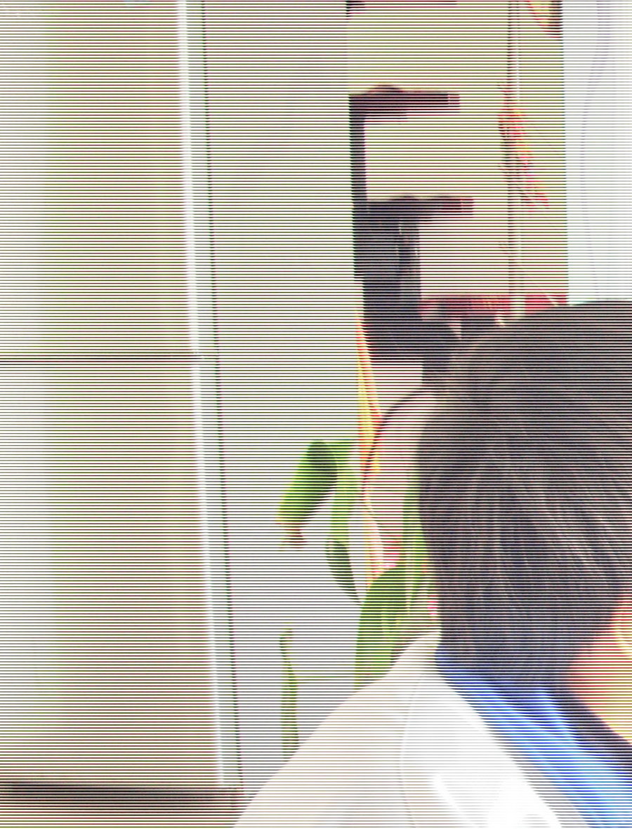

我在05年还是06年的买了个三星i85相机,最近出毛病了,先是不开机,按一下电源开关,电源指示灯亮一下后马上关闭,连镜头盖都回不去,多按几次后有可能开机,开机后一切正常。但最近几天又出毛病了,费劲打开后未按快门时屏幕显示正常,但按下快门后拍摄的照片不正常,如图,请各位帮忙鉴定一下有没有维修的价值了,能指导一下维修过程就更好了,先谢了…… SI852691.JPG 细部图片如下图 SI85269000000.JPG

个人感觉没有维修的价值了,也许是水平太差的原因
发表于 2012-2-29 13:00 | 显示全部楼层
可能是里面的快门排线有问题,三星很多相机都有这个通病,
发表于 2012-2-29 13:01 | 显示全部楼层
拍照不正常的原因是机械快门的电磁铁连线断裂,或者连接电磁铁的柔性线路板折断。
发表于 2012-2-29 13:05 | 显示全部楼层
ls正解!!
发表于 2012-2-29 13:24 | 显示全部楼层
回复 5# diyer_zhou
我维修三星A4时候的图片,镜头组要全部拆解,搞了一下午,非常麻烦。

买个新相机吧,修好了也会影响成像的。

    死马当活马治……
