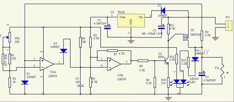

any的3.7的电路图

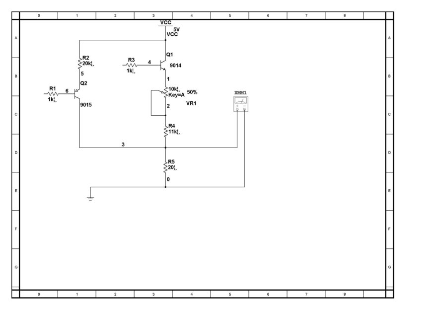

新增加的电路
R1接低电平 R3接低电平 实现T12实现最低温度
R1接低电平 R3接高电平 实现正常控温
R1接高电平 R3接低电平 实现关闭T12
不知道电路有没有问题或者有更简单实现低温保持,关闭和正常控温的电路,希望高手赐教.
主要是想通过检测3.7电路图中Q1基极的高低电平来实现自动休眠功能, 因为不焊接时加热次数相对固定,而使用的时候会变化,想借此来检测t12是否是处于工作中.

发表于 2012-2-29 20:47 | 显示全部楼层
T12的温控设定温度其实就是3号点位(运放393的2脚)的电平高低,和运放393的3脚实际烙铁头温度的电动势电平比较来控温的,电平低温度低电平高温度就高,如图上的描述符合这个逻辑关系,
R1接低电平 R3接低电平 实现T12实现最低温度。(电位器断路,20K电阻接入,低温)
R1接低电平 R3接高电平 实现正常控温。(电位器接入,20K电阻断开,正常控温。)
R1接高电平 R3接低电平 实现关闭T12(电位器开路,20K电阻开路,393的2号脚低电平,不加温)
所以理论上是可行的。
发表于 2012-2-29 21:10 | 显示全部楼层
393是电压比较器而不是运放吧
 楼主| 发表于 2012-2-29 22:20 | 显示全部楼层

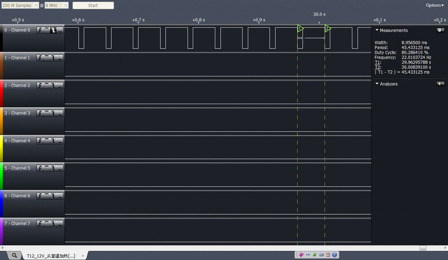

谢谢楼上几位. 抽空先测试一下"主要是想通过检测3.7电路图中Q1基极的高低电平来实现自动休眠功能, 因为不焊接时加热次数相对固定,而使用的时候会变化,想借此来检测t12是否是处于工作中." 用逻辑分析仪测试一下看加热的状态和闲置的状态是不是想的那样
393是比较器

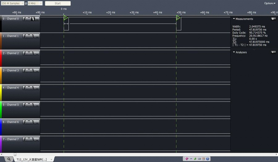

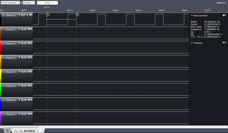

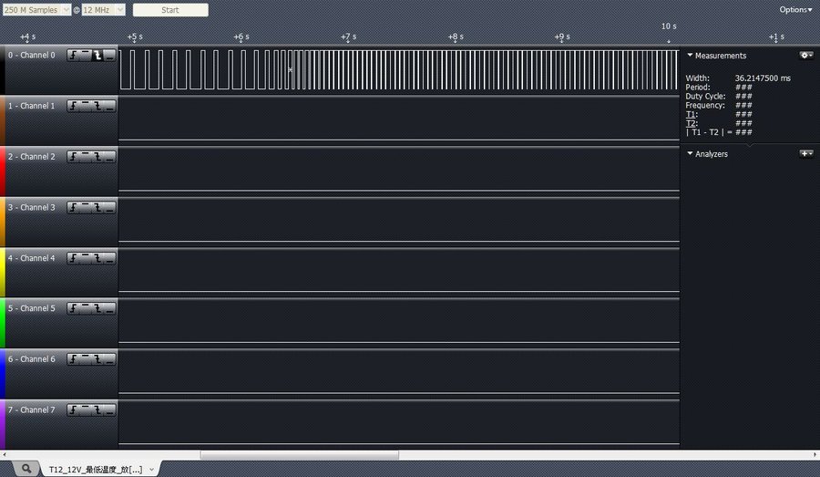

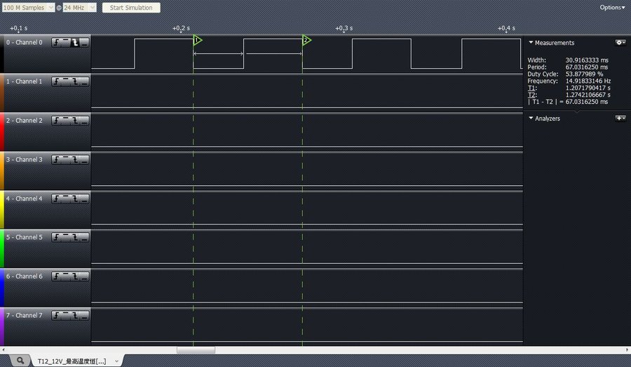

 楼主| 发表于 2012-3-10 03:07 | 显示全部楼层
用逻辑分析仪看了一下
从室温加热
最低温恒温
最高温恒温
从最低恒温放入水中
测试用设备
电源 12V
控制板 any 白光控制板V3.1
烙铁头 T12-ILS 国产 二手
测试点 lm358 7脚
软件 Saleae LLC
逻辑分析仪数据打包
逻辑分析仪捕捉加热数据.rar (17.11 KB, 下载次数: 283)
理论上检测加热频率或者停止或者加热的脉冲宽度是可以检测出烙铁是否在工作的
白光控制板V3.1电路原理图

是这样的无论振动开关等,大部分都要安装在手柄内部, 这个相对来说很麻烦, 另外我桌子小,虽然烙铁架有几个 但是最常用的还是午餐肉罐头盒和烟灰缸
你看一下附件里的文件 能看到 在恒温一段时间后 接触松香, 焊点, 海面, 因为温度变化会引起频率或者脉宽的变化, 根据这个就可以唤醒.
我的想法是休眠分两级 一级是正常休眠 把烙铁温度拉到最低保持恒温
另外一级是彻底关闭烙铁 也就是自动关闭 只有重新上电才能打开
