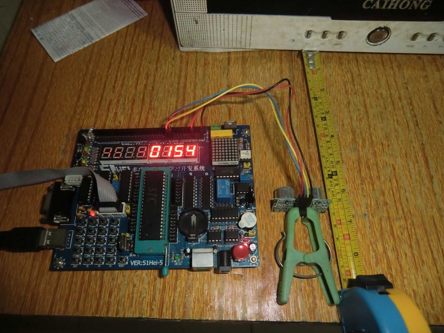

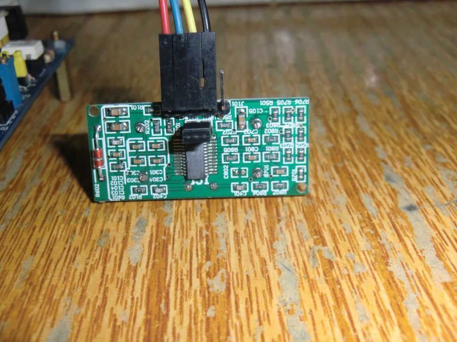

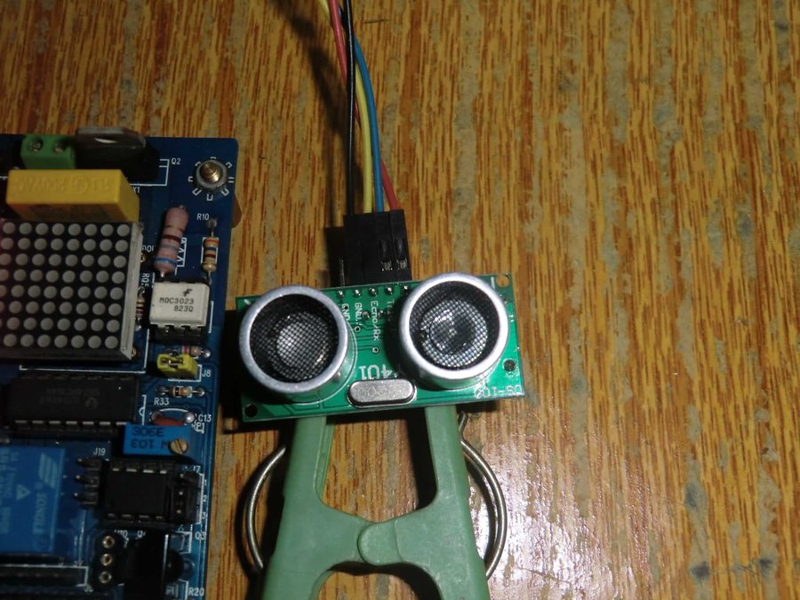

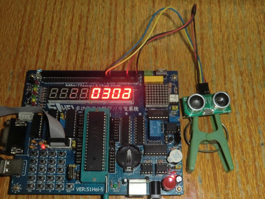

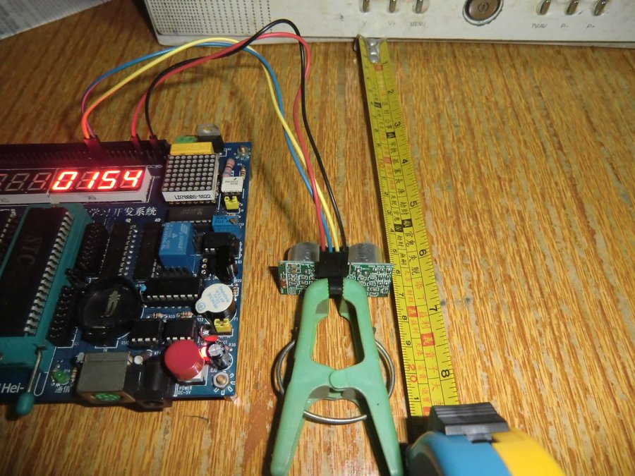

        US-100超声波模块串口测距
模式选择跳线的间距为2.54mm,当插上跳线帽时为UART(串口)模式只需要在Trig/TX=p3.1 管脚输入0X55
(波特率9600),系统便启动对当前距离进行测量,然后将距离值通过Echo/RX=p3.0 管脚输出测量输出的
距离值共两个字节,第一个字节是距离的高8位(HDate),第二个字节为距离的低8位(LData),单位为
毫米。即距离值为 (HData*256 +LData)mm。      如果大于4.5米,显示 "-"
cpu 89c52    11.0592MHZ            3-3-2012

 楼主| 发表于 2012-3-3 21:56 | 显示全部楼层
当时异想天开,想做个防盗报警器之类的东东,拿回来才觉得只能玩玩没有实际用处,不防雨也不防灰尘
