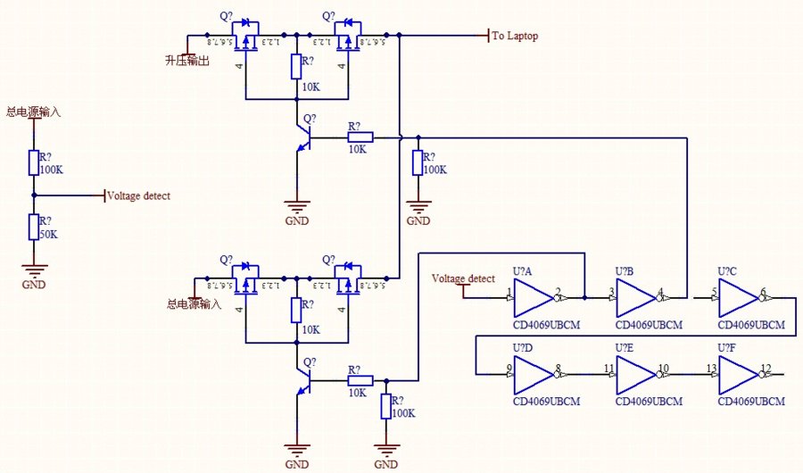

一直对APC UPB50 的切换感到不爽。
宿舍每天限电。断电瞬间,APC UPB50 有约一秒的切换时间,先断开,再切换为内部电池供电。来电瞬间,也是有一个切换时间。
于是,计划自己做一个不间断切换电路。这个电路今天测试成功了,用的是实验室的双路实验电源。。。
接下来就要组装我的笔记本后备电源了。现在手头只有Targus 70W DC-DC笔记本电源。就打算先用这个吧!
有一个问题。4S铁锂组成的电池组。供外置硬盘 要求输入12V,直接输入可以么?
庆祝一下,升级为中级会员了。。。。。

貌似不用三极管,直接用非门驱动MOS也行。。。。。。
用三极管的原因是,刚开始打算再加一个PNP三极管,达到非门的功能。。。测试没通过,就直接用非门了

回复 3# zhqsoft
我自己焊接用的是东芝的只有3毫欧的PMOS,从笔记本电池保护板上拆的。
稳定性有待测试。
有的人认为这个电路没有必要。。。。我就感觉电池又充又放,我很不爽。
假如,充电电流够大,在电池带着负载的时候也能把电池充满,满了会停。停了,由于一直在放电,电池电压会下降,然后下降到某个值,充电芯片开始补充电。如此循环。。。 好么?

回复 5# aayy
移动电源,实现类似笔记本电脑那样的切换功能。外接电源时,输出直通外接电源,并且切断升压输出。外接电源断开时,接通升压输出。

有研究价值,多试验,最好用示波器看看输出端,在不同负载时的切换波形!

这个真不知怎么测,我测过阻性负载,貌似没看出有什么问题。

图中的数据是实际值吗?
没看明白,“总电源输入”电压是多少?“升压输出”又是多少伏?
100K与50K分压达不到CD4069的翻转电平,不管“总电源输入”此电压存在与否,都不会使电路转换。
另外,CD4069的2脚4脚对地接100K电阻没有意义,要想使控制三极管可靠截止,可以在be结并一个4K7的电阻。
