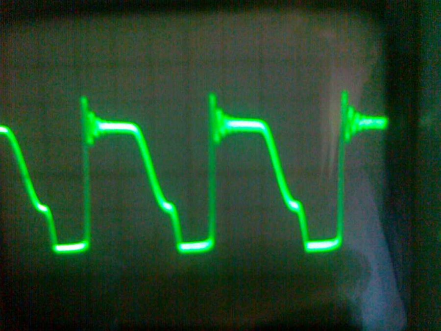

山寨手机充电器,使用48伏直流输入,扫描速度2us,C极是20v/div,不知为何开关管开启时有一个曲折。
次级滤波电容是普通电容,纹波巨大。

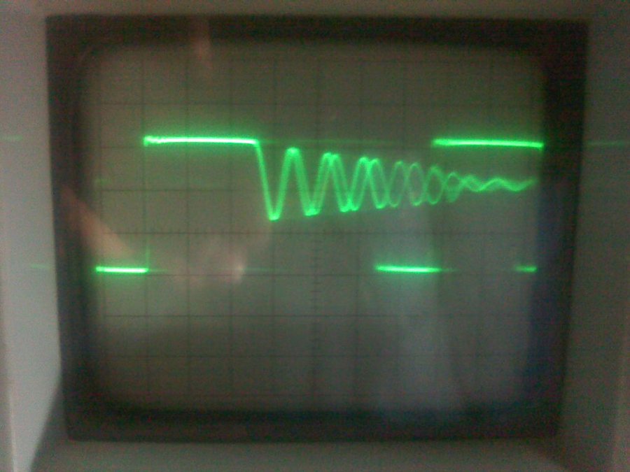

这是自己用TNY278做的,对于TNY278这种跳过周期、并且有频率抖动的控制方式,这老示波器无能为力,只有在较低的输入和较重的负载下(也就是接近满载)才能看到较稳定的波形。
后面数字为146,154的2张为不同负载下的纹波

山寨机的空载波形很经典啊,波形我们可以这样解读:空载,开始有有快速的补充电状态的小负载,这就是那个尖峰和快速震荡部分波形,接下来线圈进入完全无负载状态,由反峰吸收电容电阻和线圈分布电容组成的空载谐振状态开始动作,楼主测试的电源,应该是简单分流式控制反馈回路的开关电源,因为空载时候分流回路内阻最低,导致必须要比较大的正向感应电压才能实现开关管再次导通,所以我们看见这个波形直到接近谐振最低点(其实就是反馈回路谐振最高点)开关管再次进入导通的正反馈过程,该谐振波形同时被终止。这就是你看见的一个像阶梯的斜波下降沿。

    开关管上波形的尖峰是开关管截止时的反峰电压吧!
“接下来线圈进入完全无负载状态,由反峰吸收电容电阻和线圈分布电容组成的空载谐振状态开始动作,”这在RCC电路中好像不多见,而常见于它激电路的断续模式中,像3楼波形的后一段。
