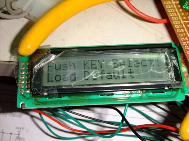

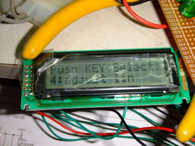

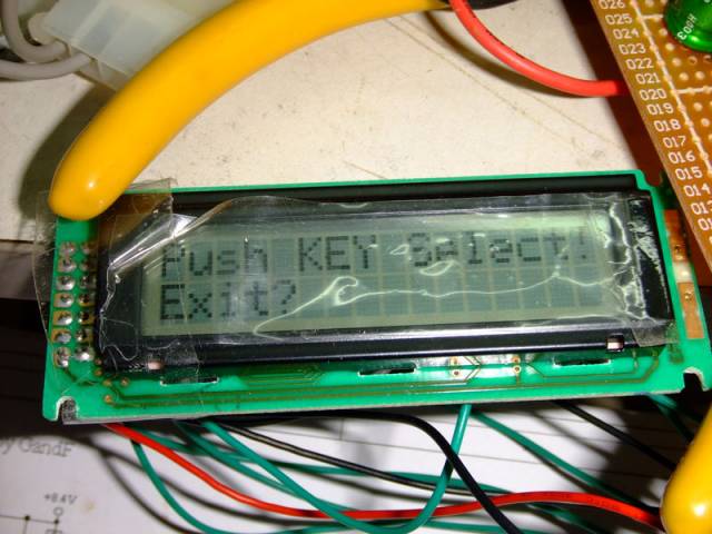

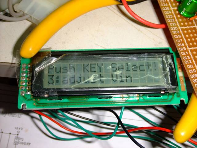

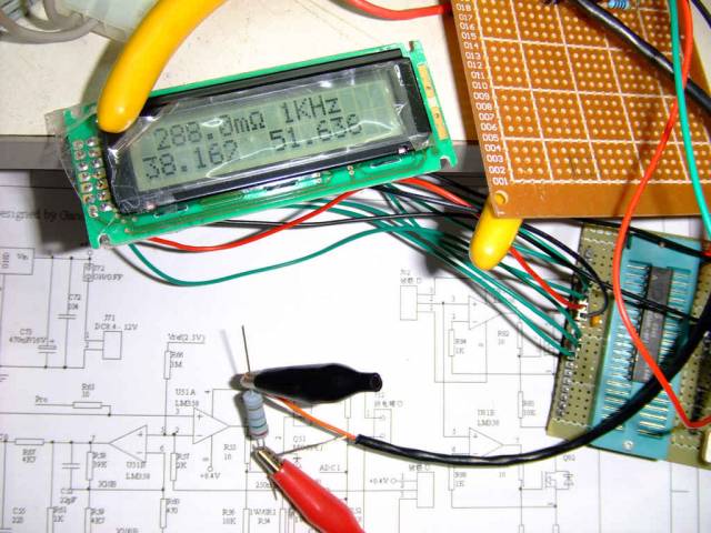

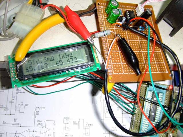

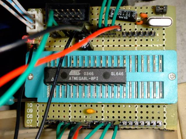

根据GnadF兄的发布的PCB照版做了一个,量程是500m欧到0欧。
开机默认显示是511.0m欧,估计11m欧是误差,原版上2个100uF的电解换成两个100uF无极电解,而GandF兄提到的是47uF无极电解,可能是因为这个改变默认的RC参数引起误差,可以在校正选项修正,但具体校正方式还需要Gandf兄出指引。
板子上还有空位可以直接把M8做上去,成为山寨版的交流测内阻。
从测试选项上看,貌似有很强大的东西要出来,而且这种菜单式的校正方式比较喜欢,因为不用像电子负载一样要从头再来。

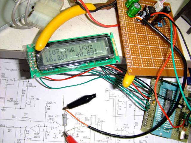

测0.5欧电阻,实测超量程值
测0.5欧电阻,实测超量程值
测0.25欧电阻
测0.25欧电阻
测0.1欧电阻
测0.1欧电阻

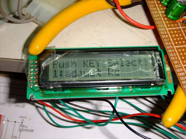

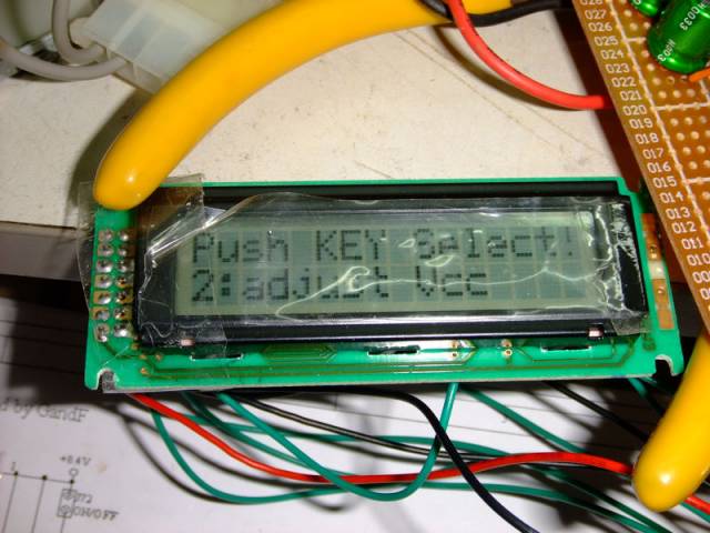

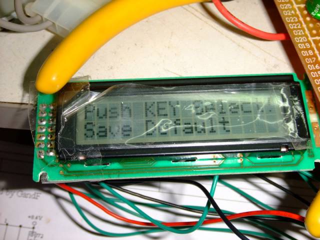

发 校正步骤了
 楼主| 发表于 2009-7-6 13:21 | 显示全部楼层
终于可以校正了,谢谢
发表于 2009-7-6 13:23 | 显示全部楼层
原帖由 steven888 于 2009-7-6 10:06 发表 https://www.yleee.com.cn/images/common/back.gif
开机默认显示是511.0m欧,估计11m欧是误差,原版上2个100uF的电解换成两个100uF无极电解,而GandF兄提到的是47uF无极电解,可能是因为这个改变默认的RC参 ...
无极电解电容一个就可以了。我没有无极电解电容才用两个有极的电解电容。
 楼主| 发表于 2009-7-6 13:29 | 显示全部楼层
多一个无极电容要不送给GandF兄你,我还有一些2W的电阻,其他些小元件你看要什么PM我,如果我有的话可以快递给你,表示谢意,用了你很多的板子,有电压电流表,白光控制器,电子负载和交流测内阻,都非常好用。
 楼主| 发表于 2009-7-6 13:30 | 显示全部楼层
有个问题请教下,开机时显示0.0m欧还是500m欧?我开机显示511m欧是不是误差有11m欧呢?
