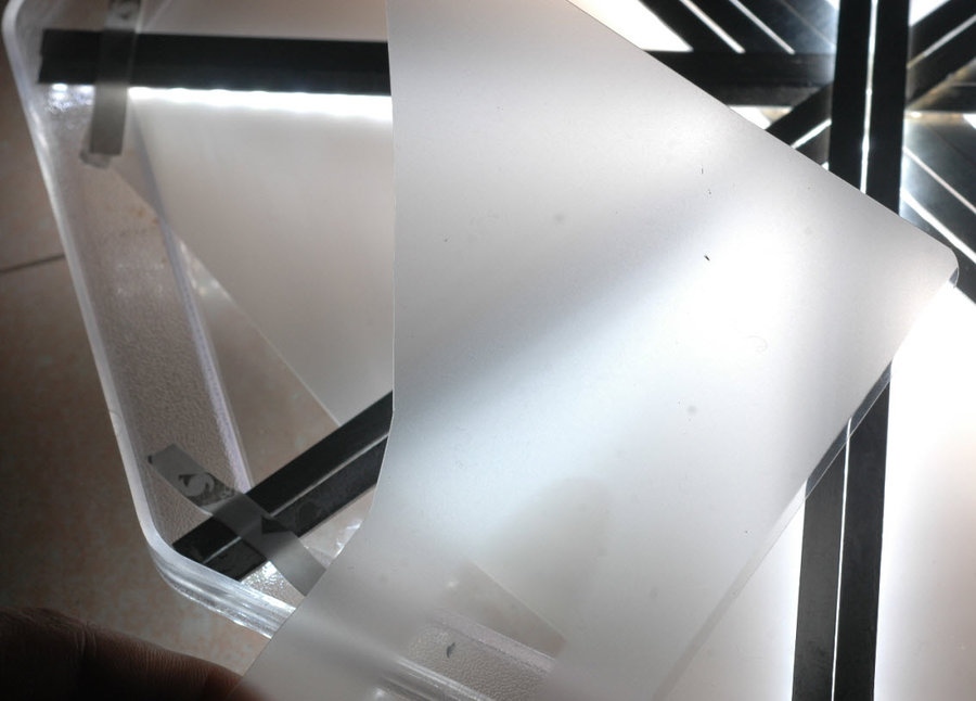

昨天回老家帮父母把家里的吸顶灯改为LED灯,效果还不错,开始使用的是22W恒流电源+4节灯条,2节4000K暖白色+2节6500K冷白色组合,开始改装的图片如下。 2012-3-6 23-14-47.jpg
因为这LED灯条原来是飞利浦日光灯用的,有长长的铝合金可以散热,而改装成吸吸顶灯时并没有采取有效散热措施,虽然亮度很高,但结果灯条很烫手,后果很严重,发热量远远超出我的想象,没办法,只能降低LED的工作电流,怎么降低呢?电源用小功率的?不,用小功率的电源,这亮度就不够了,那么唯一的办法只能再增加LED灯条的数量来降低每根灯条的工作电流了,这样的好处就是热量低,亮度没有改变,而色温也可以降低不少所以一边安装一边测试,在安装了10根LED灯条的的时候用手触摸灯条背面铝板,感觉温温的,室内温度22度的情况下不烫手,这样可以保证在夏天也不会有很高的工作温度,结果到最后就变成如下图片中的样子。
嘿嘿!下面图片加了张柔光片,大伙应该不知道这柔光片是那里来的吧?偷偷的告诉你,这是A4大小的过塑胶,也叫塑封膜,过塑膜。
最后来张安装后的效果图,因亮度过高,所以相机只拍摄安装后的图片,原来使用的是环型的38W三基色荧光灯管,改装后的功率是22W,亮度增加了,功率减少的,当然,首期投入的成本也高了,使用LED灯的好处是开灯即开即最大亮度,没有荧光灯的延迟现象,环保节能,同等功率比荧光灯亮度高很多,色温和显色性个人感觉相当,因为使用的是飞利浦的灯条,还有22W760ma的恒流电源一共使用10节的缘故吧,所以显色性和色温相对较好,效率较高,唯一缺点,成本也较高。
