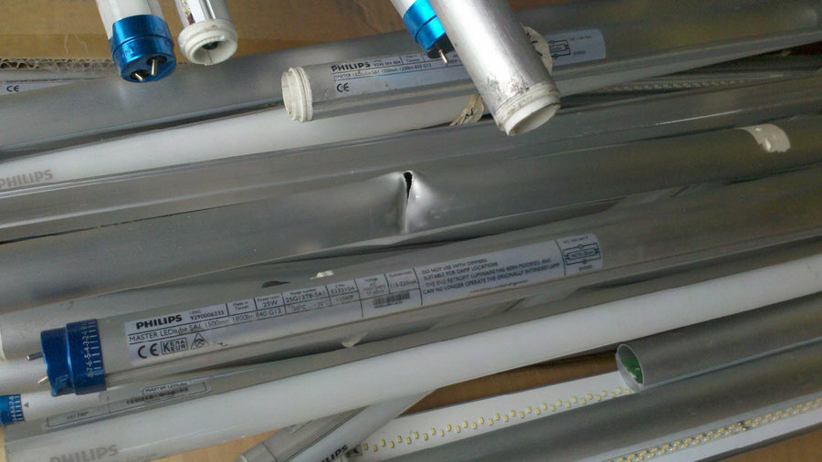

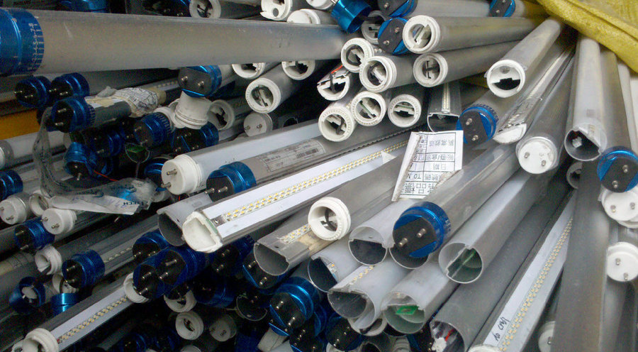

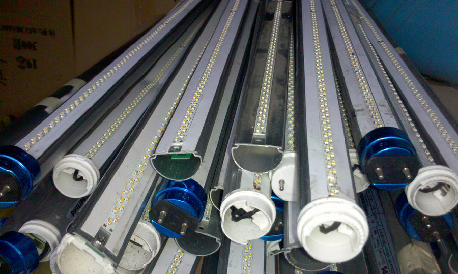

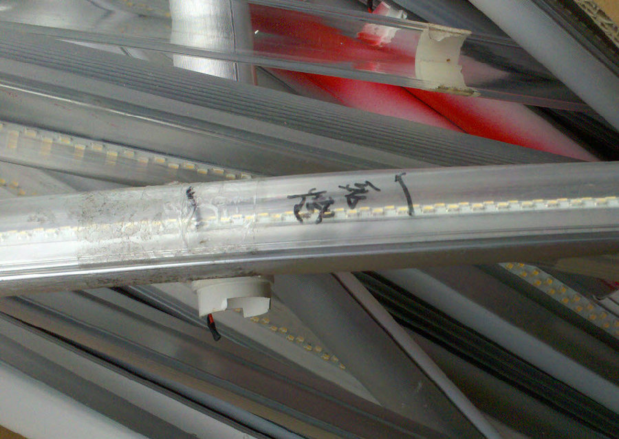

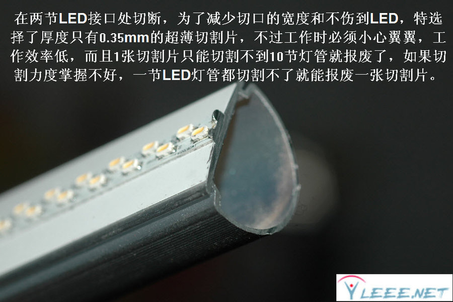

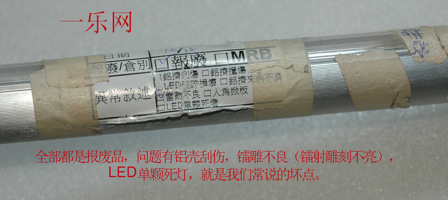

嘿嘿!飞利浦led日光灯,灯条和恒流电源就是拆自这里的。
发表于 2012-3-7 00:16 | 显示全部楼层 |阅读模式
图片观看级别2级,血腥画面,未成年人请在父母陪同指导下观看。

问一下,原来的散热结构?
发表于 2012-3-7 08:43 | 显示全部楼层
问一下,原来的散热结构?
benli 发表于 2012-3-7 06:55
     灯管的后半截是铝管
发表于 2012-3-7 08:44 | 显示全部楼层
要是能提供相对完整的灯管就好了
 楼主| 发表于 2012-3-7 08:53 | 显示全部楼层
问一下,原来的散热结构?
结构就是这样
