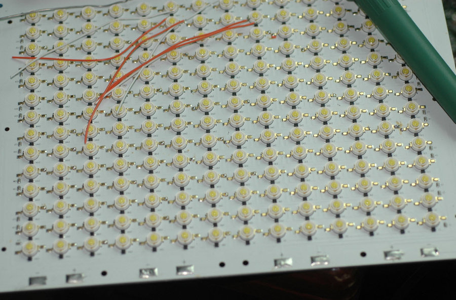

面对在厚厚的铝基板上的大焊点,正宗全新的白光烙铁也奈何不了它。
发表于 2012-3-7 14:05 | 显示全部楼层 |阅读模式
使足干劲,全功率运行,10分钟过去了,焊点依然不溶化。

有预热就好了。
下面放发热砖,或者碳纤维发热管,做预热

    小王哪里是杀他,分明是想焊上去两根线

看来得请出修搪瓷碗师傅的特大烙铁了,外热的那种,所谓外热即外部煤碳加风箱的那种。

上电炉,整体加热
