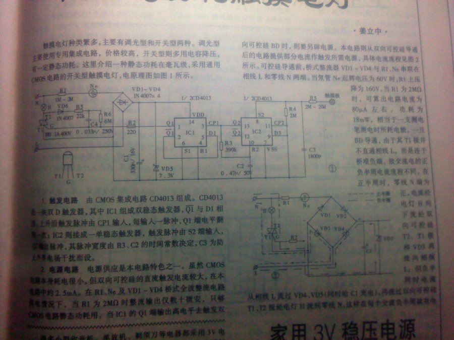

给坛友看的。一楼无法上图放到2楼了
 楼主| 发表于 2012-3-8 17:54 | 显示全部楼层
右面D触发器是一个暂稳态电路,滤除干扰,防止误动作,左面D触发器接成双稳态电路,做开关,Q输出可驱动执行器件,如三极管、MOS、可控硅等。

 楼主| 发表于 2012-3-8 18:59 | 显示全部楼层
回复 3# chillmax
    右面部分是非门组成的单键开关吧,断电后全靠电容给非门供电。
发表于 2012-3-8 20:18 | 显示全部楼层
回复  chillmax
benli 发表于 2012-3-8 18:59 https://www.yleee.com.cn/images/common/back.gif
     不是的。这个依靠自锁构成正反馈做双稳态,构思不错
 楼主| 发表于 2012-3-8 20:59 | 显示全部楼层
手机屏小了没看清楚,看了下原图,原来是施密特触发器。

发表于 2012-3-10 14:19 | 显示全部楼层
右面D触发器是一个暂稳态电路,滤除干扰,防止误动作,左面D触发器接成双稳态电路,做开关,Q输出可驱动执行 ...
benli 发表于 2012-3-8 17:54 https://www.yleee.com.cn/images/common/back.gif
    这个电路里,CD4013也可以这样接线:
发表于 2012-3-14 12:33 | 显示全部楼层
上周刚刚修了家里的触摸台灯,原来用的是TC4013,芯片坏了,但是原电路完全没有看懂,用CD4013换上去电路没法正常工作。后来我就是根据本帖这种电路进行了改装,一开始的时候抗干扰性能比较差,有别的电器开关,灯也会受干扰发生开关。后来在触摸输入CP端并联一个1500P的电容器,终于正常了。
