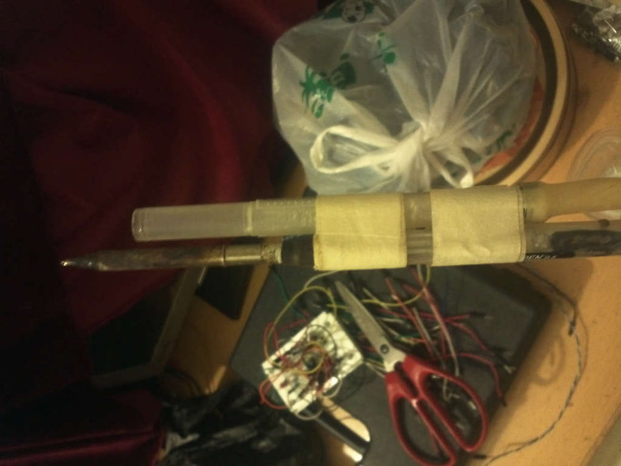

为了宝贝的健康,增加吸烟器。
外观
用12V1.8A暴力风扇做个简易吸气器。

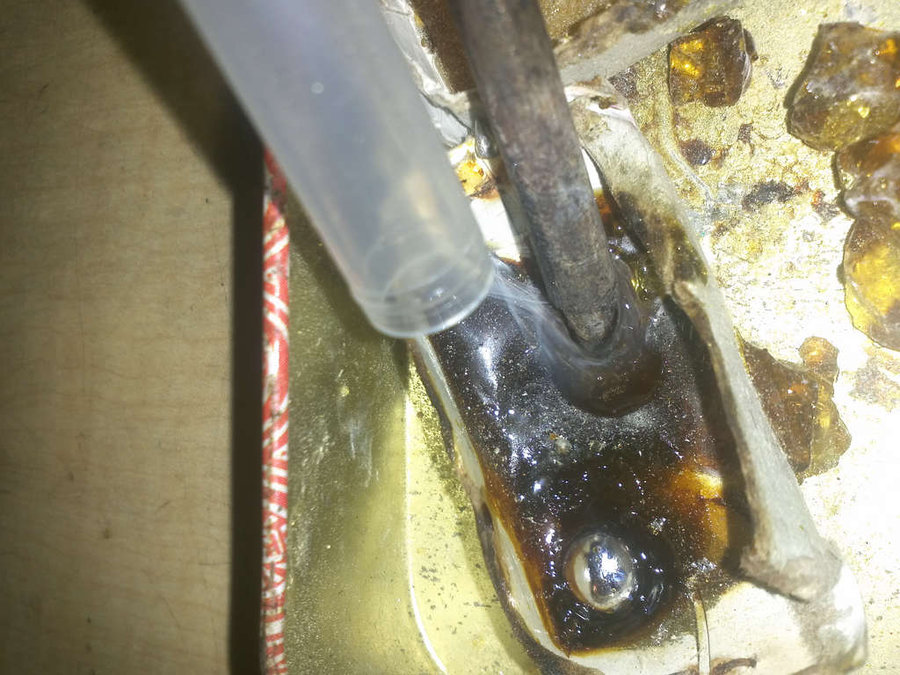

效果
这只是个实验,下步做过滤器。

这个我做过,合适的风机不好找,有效果声音又很大,希望楼主能找到合适的材料
发表于 2012-3-8 21:50 | 显示全部楼层
用硅胶管就可以了,最好排到室外。
发表于 2012-3-8 22:08 | 显示全部楼层
我用的是一个5v离心风机,安悦那个,背后贴一个手机电池供电,移动性很好。
感觉只要把烟气吸走不冲鼻子就行,加过滤不如开窗通风。

塑料久了会不会化?太远了又怕没效果
发表于 2012-3-8 22:23 | 显示全部楼层
建议不要过滤,直接排到室外
