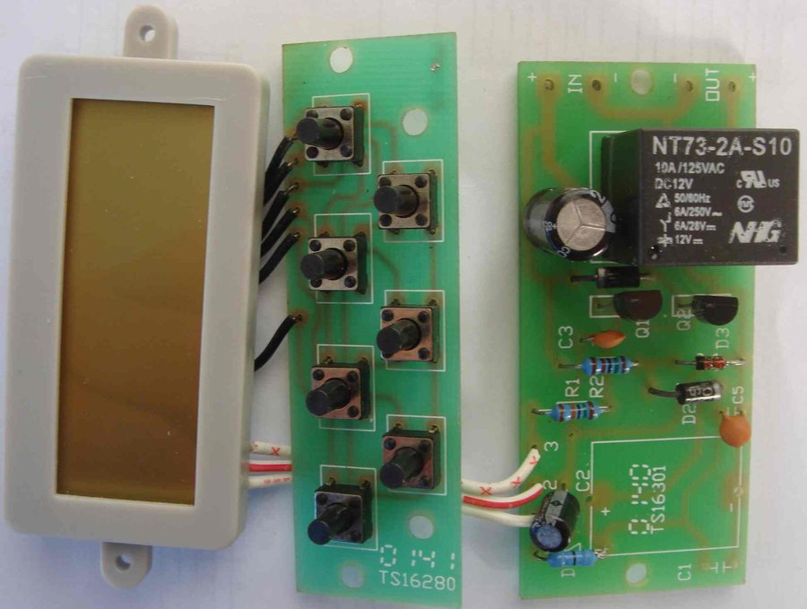

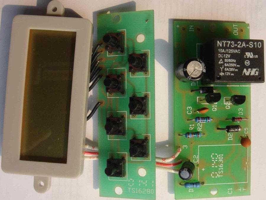

“12V供电,24小时内自动可反复开关的定时器”
这个,怎么样?
DC12V供电,24小时内自动可反复开关(可设定)的定时器。
如果符合,我把它送给您——自己去摸索使用(好像是当年在CT购买的说明书找不到了)和加外壳。

发表于 2012-3-10 13:51 | 显示全部楼层
我给设计一款简单的,用时基555的。
这个,怎么样?
DC12V供电,24小时内自动可反复开关 ...
无锡风 发表于 2012-3-10 10:50 https://www.yleee.com.cn/images/common/back.gif
老冯这个是时间定时器,24小时里面是有时段限制的,不合适。还是冰箱知己或者自己拿555做一个。
发表于 2012-3-10 13:55 | 显示全部楼层
zhangym 发表于 2012-3-10 13:51 https://www.yleee.com.cn/images/common/back.gif
是吗?谢谢!
这个,您有没有相关的使用资料?
