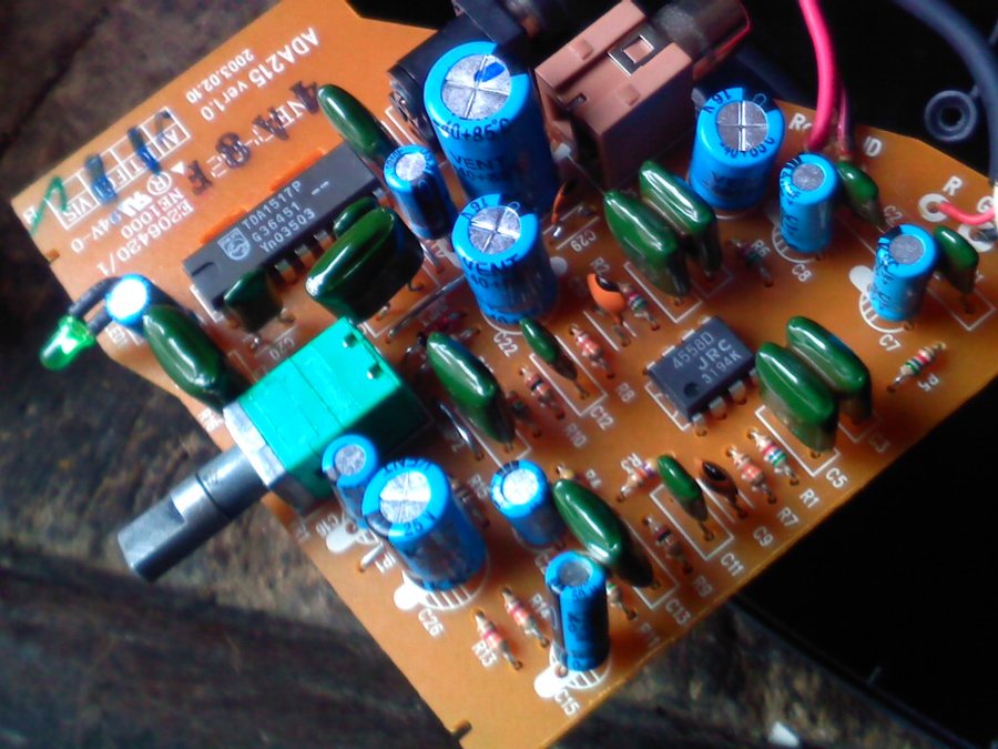

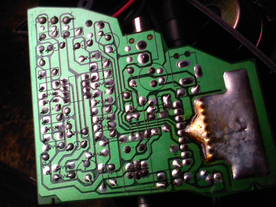

下午拿来的,是开车的,明天要走,今天晚上之前必须要修好。
叫他自己去买元件,跑了好多地方都没有买到,我也没有进过这个集成块,现在的液晶彩电有不少都是使用此块做功放。
本机损坏原因:可能因为变压器空载电压超过tda1517p的工作电压引起击穿损坏。
维修思路:考虑到用户在大卡车车上使用,有可能会使用车上电源,大卡车大部分都是24伏电的。
使用tda2003改的话电路是比较简单,但是也不安全,还是费点劲使用tda2030改比较稳妥。
看图吧,另外加了三个36k、一个91k电阻。其他的都是使用原板元件。
在我的家电维修软件中截了几张和1517有关的图。
试机:用户满意 结束.jpg
发表于 2012-3-9 20:33 | 显示全部楼层
记得 散热片与地短路,芯片也会在几秒钟内烧掉的。

社建的焊接技术跟工艺还得精益求精!呵呵
发表于 2012-3-10 00:05 | 显示全部楼层
这样固定连散热片都省了
发表于 2012-3-10 07:35 | 显示全部楼层
楼上,这个本来就没散热器的。
