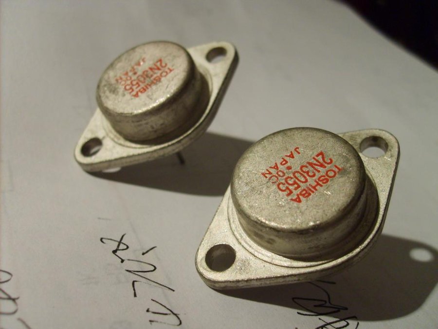

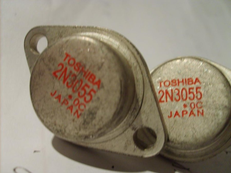

今天收到新的东芝2N3055 如何鉴定真假?
发表于 2012-3-10 13:43 | 显示全部楼层

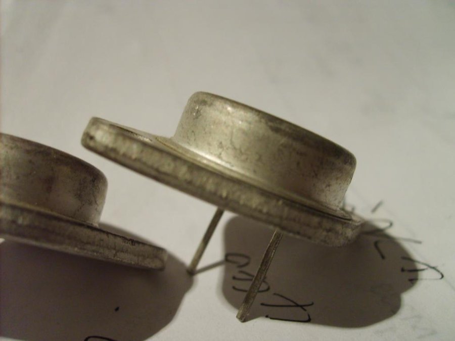

我的这两对大家帮鉴定一下真伪!

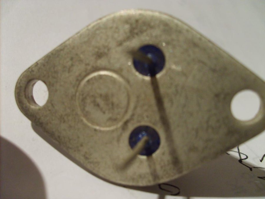

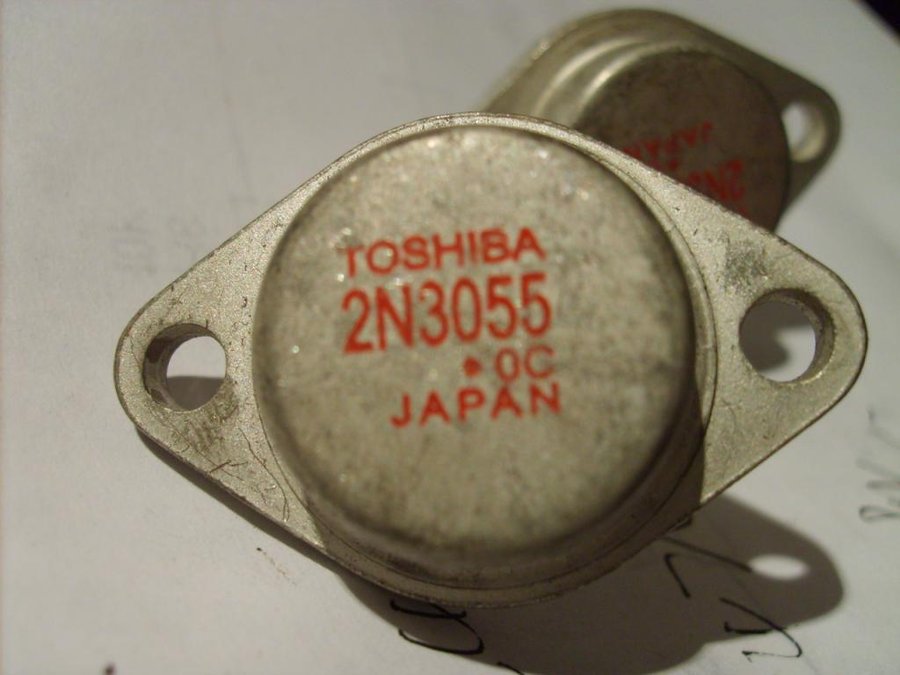

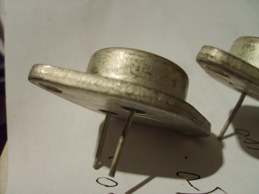

看看我这个是真的不
发表于 2012-5-13 20:38 | 显示全部楼层
手册上不是有个图吗,先找个卡尺量下过不过关
发表于 2012-5-13 20:56 | 显示全部楼层
回复 22# 大圣3

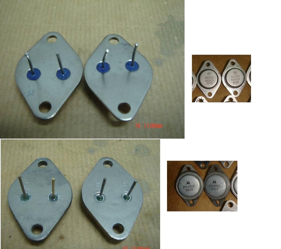

这个是假的,真的底部芯片座压痕是纺锤型,管脚出孔在2.8mm左右,封孔填料是灰白或暗绿色,如果是铝壳是真的或铜底,表面喷砂的也是真的,因我身边有这两种。

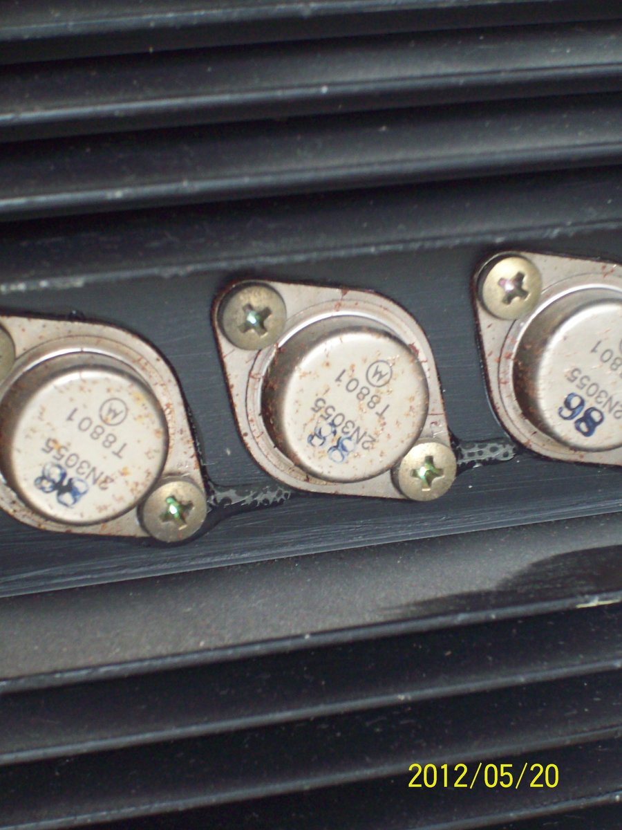

发表于 2012-5-28 23:23 | 显示全部楼层
唔怕唔识货,最怕货比货。28楼的是坚嘢。
