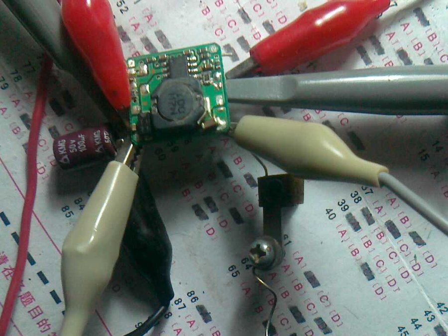

没事找出一个3R33看看纹波,这个模块输出端只有一个10u的电容就是模块原来输入端的那个挪过去的。发现一个神奇现象:输出端近似正弦波,75mvpp左右,幅度基本不随负载变化而变化。
 楼主| 发表于 2012-3-10 20:53 | 显示全部楼层
上面是输入端的,500mv/div
下面是输出端的,50mv/div
扫描速度1us/div
图片依次为
1,负载电流1330ma
2,负载电流600ma
3,负载电流2A
4,空载
5,模块
 楼主| 发表于 2012-3-10 21:11 | 显示全部楼层
换了2个模块,输出端也是只有一个10u电容,结果差不多的

 楼主| 发表于 2012-3-12 06:47 | 显示全部楼层
回复 5# wulishui
    上面的输入波形是正常的。
    看下面那条输出端的波形。
发表于 2012-4-2 13:09 | 显示全部楼层
把模块离开示波器点距离看下那?
 楼主| 发表于 2012-4-2 14:23 | 显示全部楼层
回复 7# zhtj521
    这没有关系的,示波器外壳是金属的,并且接地,探头也是采用屏蔽线的。
