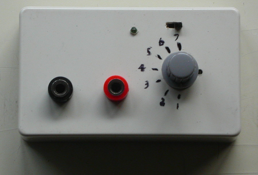

做了个简易ZLCR表,效果还不错
发表于 2012-3-11 16:25 | 显示全部楼层 |阅读模式
0.22电阻
0.22电阻
1uF电容
1uF电容
10uH色环电感
10uH色环电感
110uF闪光灯电容
110uF闪光灯电容
510p云母电容
510p云母电容
10000uF电解
10000uF电解

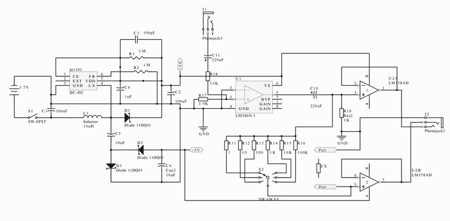

资料就在本坛。LZ做出来了,赞一个。
精度如何?用的哪个电路?笔记本怎么使用的声卡?
 楼主| 发表于 2012-3-11 17:19 | 显示全部楼层
图纸来了。
声卡就是用笔记本自带的。
