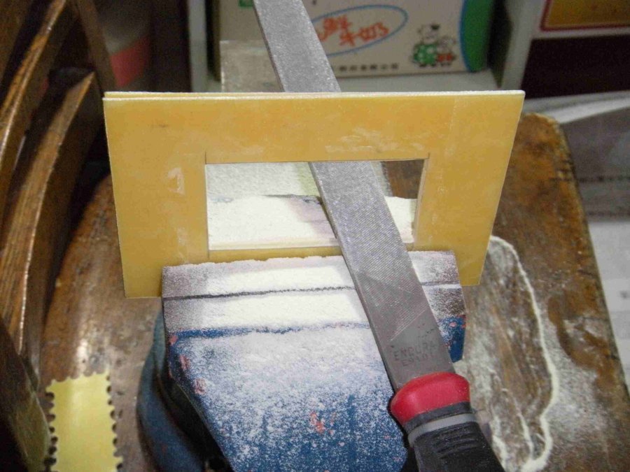

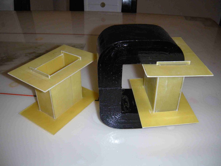

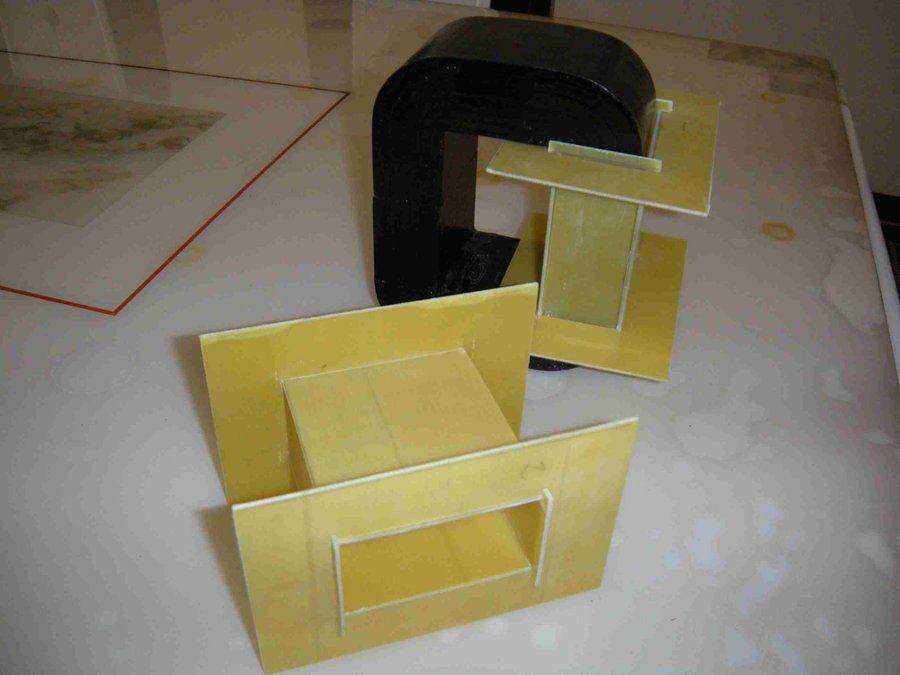

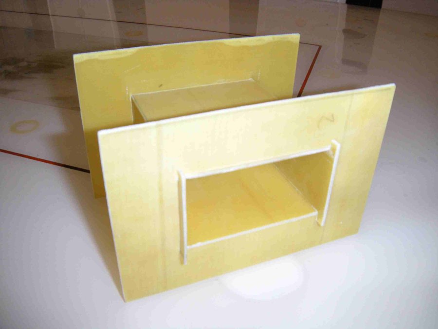

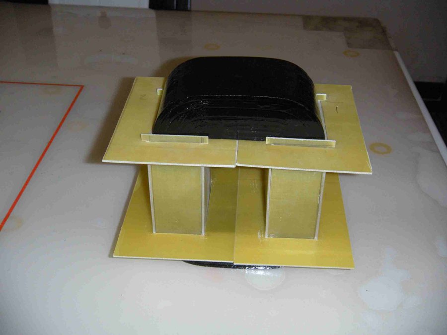

最近忙,一直没动手,今天有时间,做了一对骨架。 DSCN0183.jpg DSCN0185.jpg DSCN0186.jpg DSCN0188.jpg DSCN0190.jpg
发表于 2012-3-14 13:58 | 显示全部楼层
呵呵,20年前就这么做变压器骨架的,当时没有玻璃纤维板,用覆铜板做的,当然要去掉铜皮哦,不然一通电就冒烟了

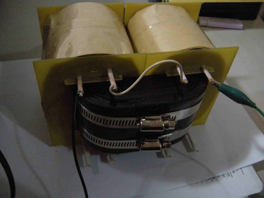

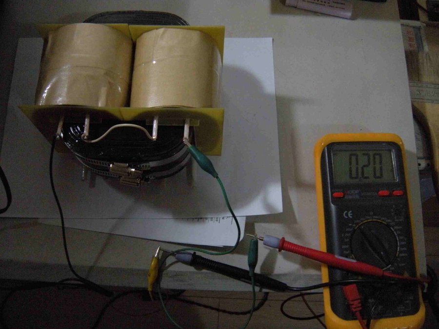

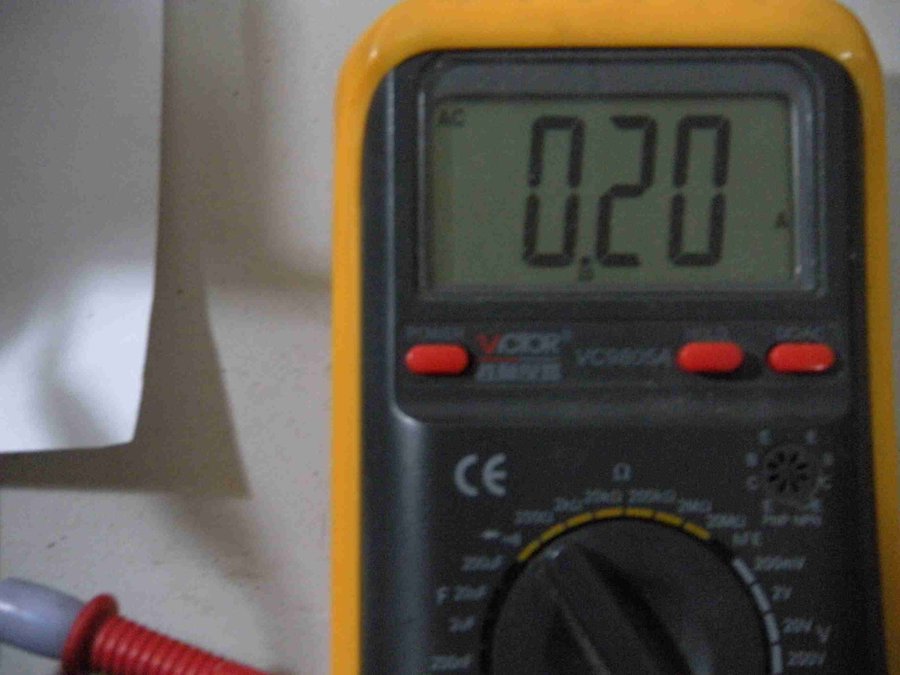

费了九牛二虎之力,才把变压器绕完,沁漆前测试了一下,空载电流不尽如人意,可见这付铁芯一般。                                       DSCN0201.jpg DSCN0198.jpg DSCN0199.jpg
