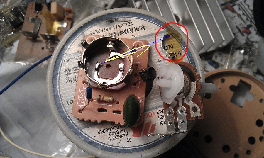

带开关电位器,拆了装不回去。。
 楼主| 发表于 2012-3-12 20:31 | 显示全部楼层
那个壳上有没有点长那个弹片啊,感觉是长在壳上,那个塑料拔来拔去的
上林 发表于 2012-3-12 20:26 https://www.yleee.com.cn/images/common/back.gif
    没有其他东西了。就一弹片。 ,红圈中的那个!

发表于 2012-3-12 20:45 | 显示全部楼层
我说实话,那个铁片确实不好装,头一次安装的时候,花了我半天功夫,感觉不如买个新的合算,最多也就1元。
发表于 2012-3-12 20:49 | 显示全部楼层
我也插过,装不回去了。那种推拉的也拆过,也是装不回去了。

    给点提示啊?本地小,实在找不到这么薄的电位器。。

发表于 2012-3-12 21:40 | 显示全部楼层

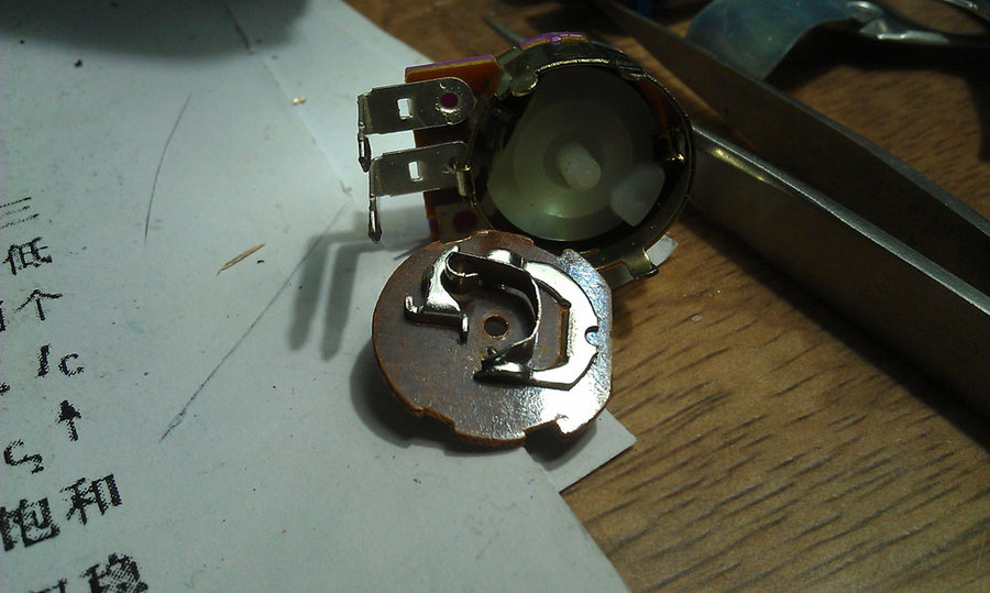

小收音机、录音机全是这种带开关的电位器以前拆装过N次那个铁片就是开关触头触片,弹片是卡在转轴上的
发表于 2012-3-12 22:41 | 显示全部楼层
是从另一面装的。你要把电位器从板上拆下来。
那个洞是挂在钩上。是支点

    太感谢了。从没有想到从后面上。。 。。
附上破解照片!
感谢啊。。谢谢啊
