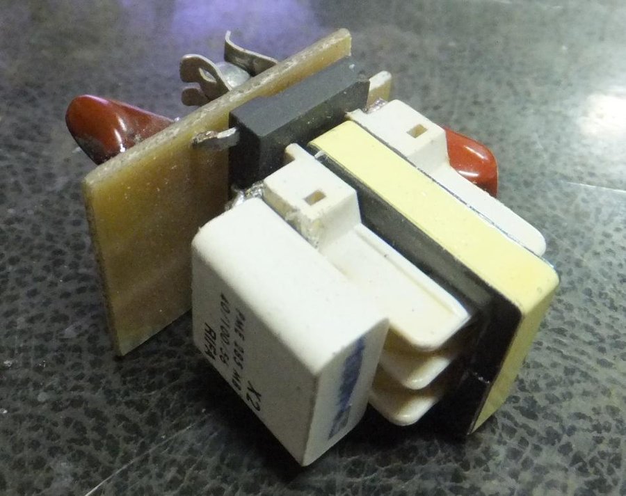

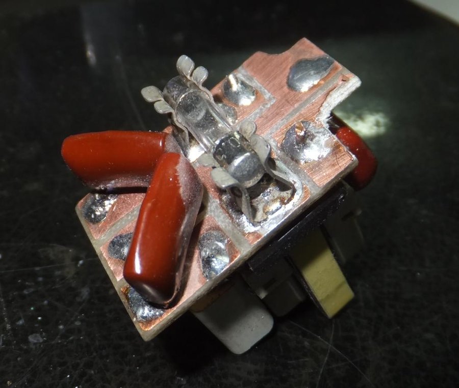

打算弄一最普通的电子变压器做936的电源。
一般电子变压器的输入部分非常简陋,自己家的DD该花钱还是要花一点滴;
讲究下环保,入口上了电感电容,为方便搭棚,把整流做到了一起:
保险管是第一道防线;
还有空间,顺手再把串联的电容装上:
换个角度看看:
再来一张。

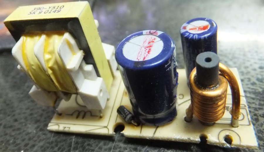

这样了搞,输入组件与主电路的连接就只有三条线----正负电源线、电源中点线:
自绕的开关变压器与整流滤波输出部分:
反过来看看---丑!用一块废板拼凑滴:

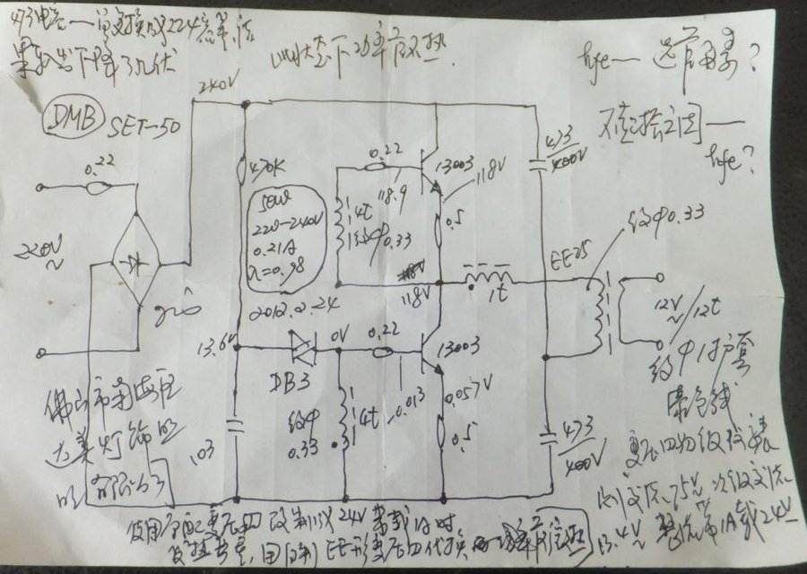

从废品中找出的电子变压器。主电路完好,但有时起振有时不起振,即使起振了开关变压器也比较热;更换了前帖自制的开关变压器后正常:
电子变压器电路图:

对936焊台来说,电路图中变压器次级匝数对应12V太低,后面加绕了。

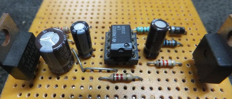

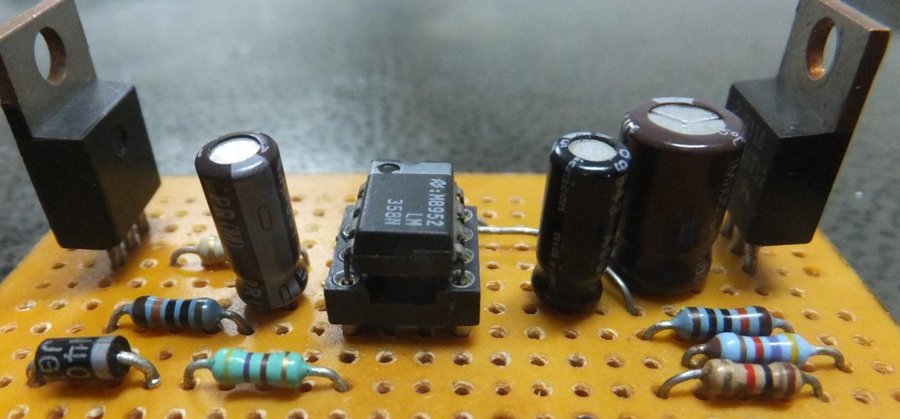

控制电路部分---先上电路图,以示对原作者的尊重:
OO板:

 楼主| 发表于 2012-3-14 09:08 | 显示全部楼层

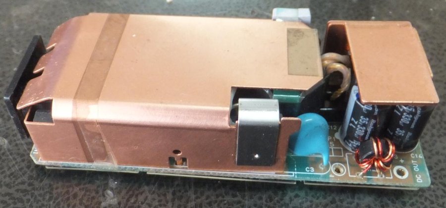

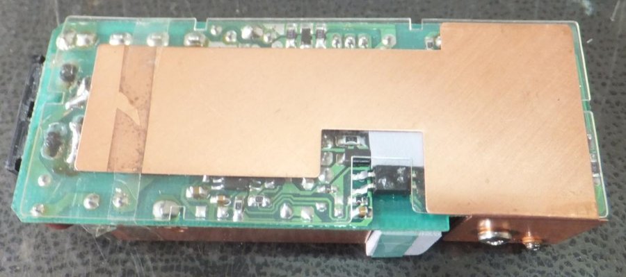

实验结果证明,电子变压器效果不太好;
一是空载、满载电压不一致,二是控制电路不太稳定;
手头新进了本本电源,立即更新:
效果那是刚刚滴!

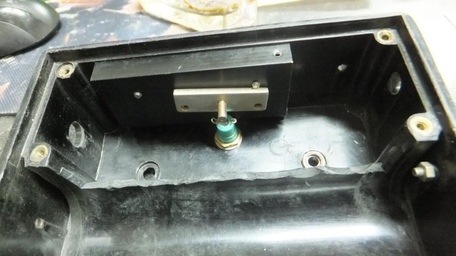

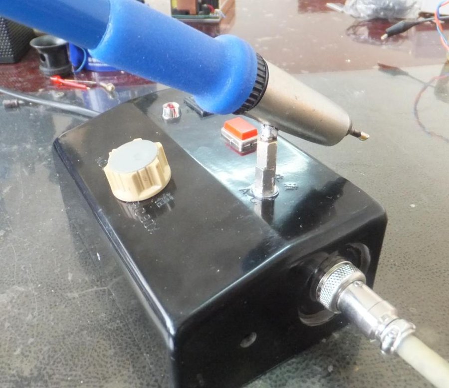

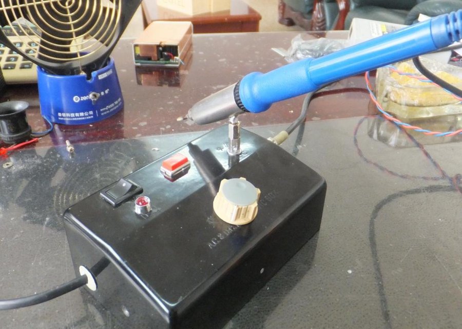

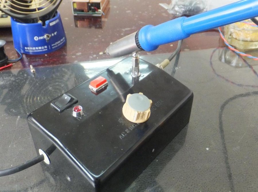

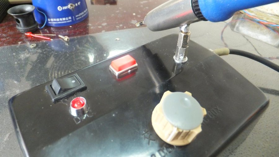

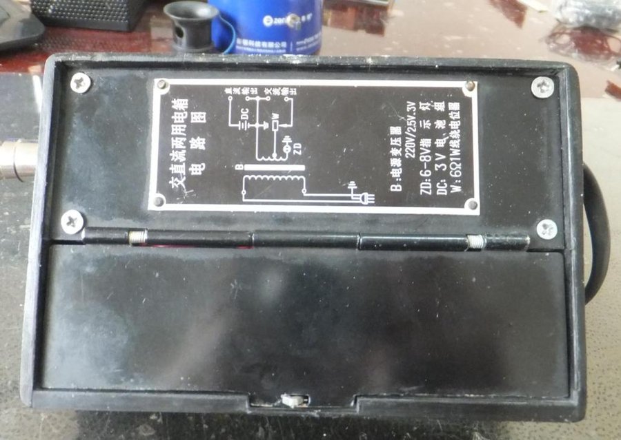

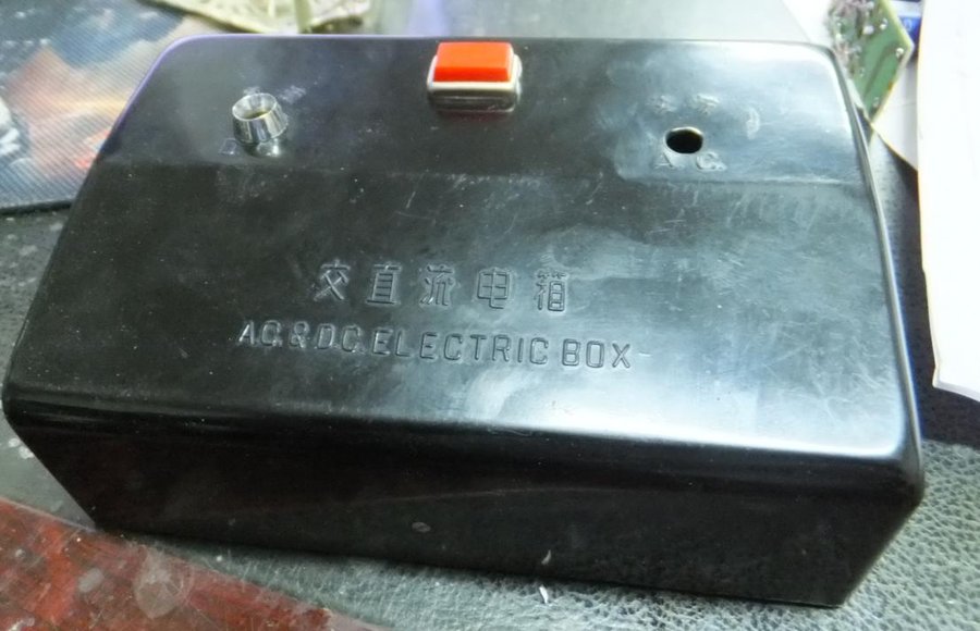

装“机”:
现成的外壳,后配的指示灯、电源开关:
内部:
装好电源及控制板:
扣上后盖看看:

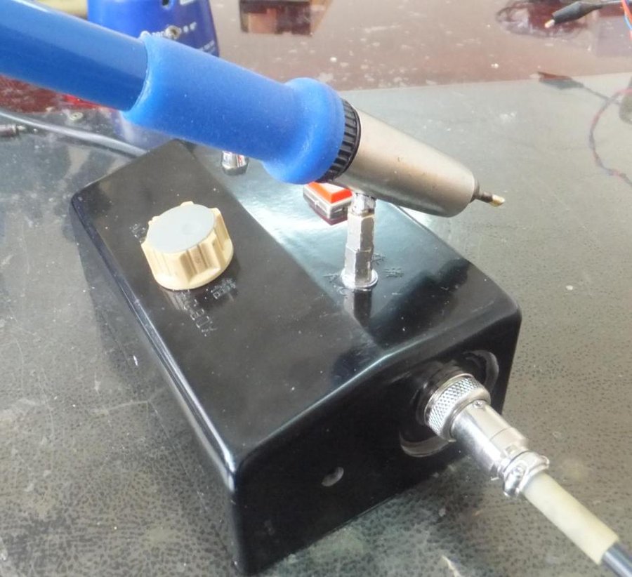

千寻万觅、偶然得之的烙铁架:
哪位能猜到是什么?
工作中:
发表于 2012-3-14 09:22 | 显示全部楼层
回复 6# zhainm
    这个电源用料好实在啊,老一代的产品,哪里入手的?
 楼主| 发表于 2012-3-14 09:37 | 显示全部楼层
见PM..................
发表于 2012-3-14 09:41 | 显示全部楼层
这电源实在是强,整个都是铜包着。
