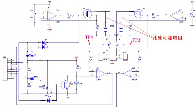

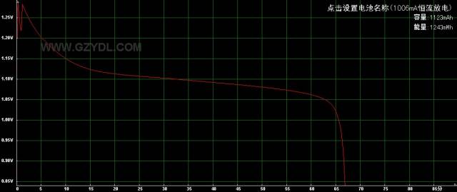

有个HH放电器,如把充电时的电池2极接到放电器的相应电极,把场管(或分流电阻)断开,再开程序、放电操作,是不是程序就能检测到放电器电极上的电压并记录下来?再下去,就画出充电曲线?
有可能吗?有没有朋友搞过?

据说负载可以把放电电流设成0,然后测充电曲线.
回头整负载..

发原理图看看,要改哪里?
手电上的BENXIONG把充电电流也画出来了,不知改的是哪里?
发表于 2009-7-8 23:17 | 显示全部楼层
那么就召唤 bx 来问问吧.
发表于 2009-7-9 08:11 | 显示全部楼层
原理上断开放电功率管就是电压表,可以测充电曲线。没有实际的实验,李伟老师的三块放电器的板子还在睡觉,还没有可以测量放电的电池
