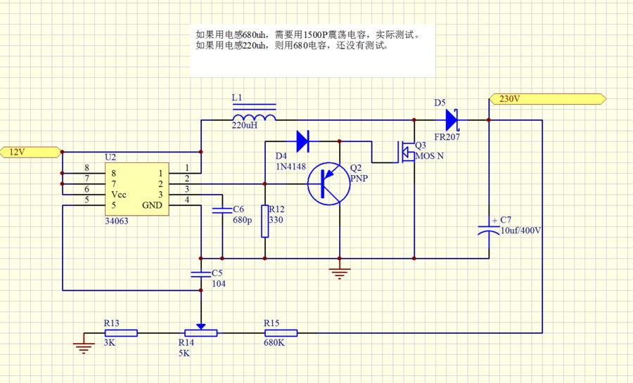

好久的帖子了,升压部分,q2是提高mos管效率的,用PNP的9015,C8550,S8550都可以,q3跟d5参数要高压的,因为输出有250v左右。
原来我用普通330uh/1a的电感,整体电流超过500ma,三四分钟后电感就烧了,测量直通但没有电感值。电路通电,开关电源保护。
另外买回来普通的220uh/1a电感,情况一样。
估计是电感不耐高压,漏电导致功率消耗过大,不断发热,效率不断下降。
手头上有用方块密封电感,680uh/3a的。直接焊在mos管上,调节到213v,整体电流360ma,调节到244v,整体电流接近400ma。
mos管目前用IRF840,看资料IRF740,内阻更低。
快速二极管,原来买的是FR307太大了,装不上,后来买FR207能装下去,FR107参数也可以用的。
双34063电路
单34063电路

后来我做有双34063版本的,一个升压,一个降压驱动灯丝。

6E2_2012-6-5 调试
高压电位器         逆时针升压 230V
麦克风灵敏度        提高灵敏度
6.13v
27v
12v/60mA        没有放6e2的时候
放6e2后
12V/280ma        214V/221V,不亮/全亮(9015)
12V/280ma        230V/230V,不亮/全亮(8550)

q2是靠r12来放电拉底mos管的驱动电压的,如果mos管的驱动电压是0-3v之间,mos管是不完全导通,有内阻的,效率就低,应该是实际应用8550内阻比9015小吧
