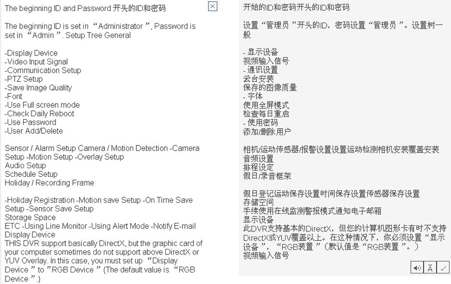

求高手,有软件的朋友,把这个帮忙翻译成中文,感谢!

发表于 2012-3-14 23:24 | 显示全部楼层
是不是要这样翻译
如果是我就接着帮你弄完它
开始的ID和密码开头的ID和密码
设置“管理员”开头的ID,密码设置“管理员”。设置树一般
