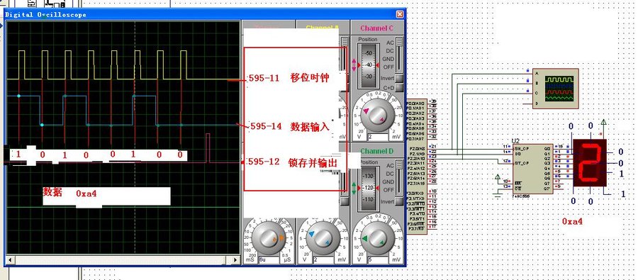

            学有兴趣很重要,但更需要的是学有方法!建议楼主下载一个Proteus仿真软件。学一下。
会对自学单片机有帮助。
         你在《玩点阵》版问595是这样工作?
就以一个常用的74HC595为例说明一下,也许会对Proteus仿真软件有一定的认识。
如:74HC595驱动一个共阳数码管。显示“2”。(码数据=0xa4,见下图)
编程也很简单:
     1。将0xa4o(10100100)共8位数据送595-14串行数据端。
     2。每送一位。595-11输入移位时钟,上升沿时移入。
     3。全部8位移入后,595-12产生一高电平(锁存并输出)
这样的过程,看似简单,但初学一时不容易理解!
但用Proteus仿真软件比较直观,而且容易加深理解和记忆!
