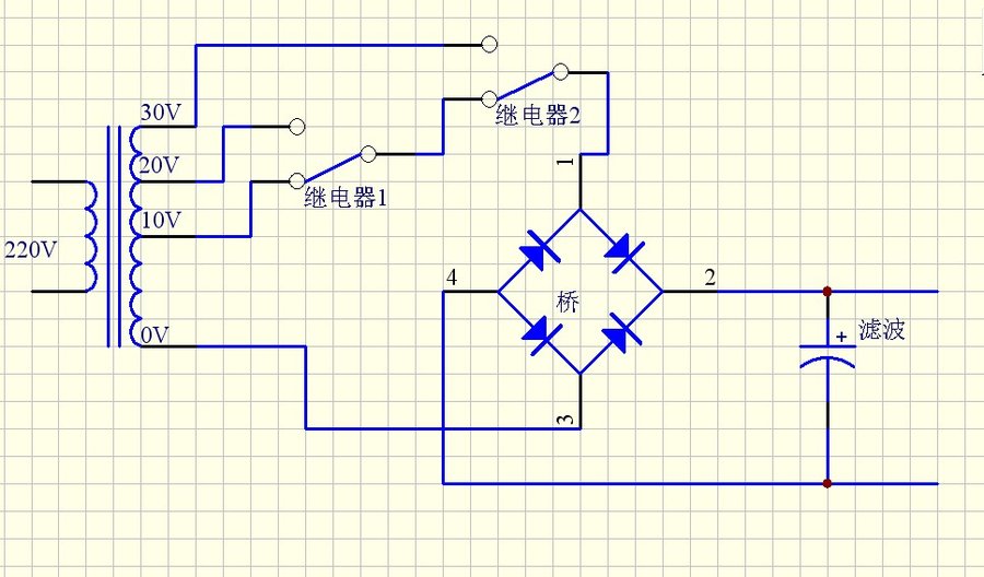

发表于 2012-4-25 11:38 | 显示全部楼层
请教一下,LZ的电压切换是怎么设计的。最近我也入了一套fish8840的M8V7,变压器是150W的,0-12-24-36V,始终没有想好电压切换怎么设计

发表于 2012-5-6 01:47 | 显示全部楼层
请教一下,LZ的电压切换是怎么设计的。最近我也入了一套fish8840的M8V7,变压器是150W的,0-12-24-36V, ...
sblinux 发表于 2012-4-25 11:38 https://www.yleee.com.cn/images/common/back.gif
2套继电器跟随电路
2套继电器跟随电路
2套继电器跟随电路,图上0-10-20-30对应你的0-12-24-36就可以了,我就不改图了。累。。。
