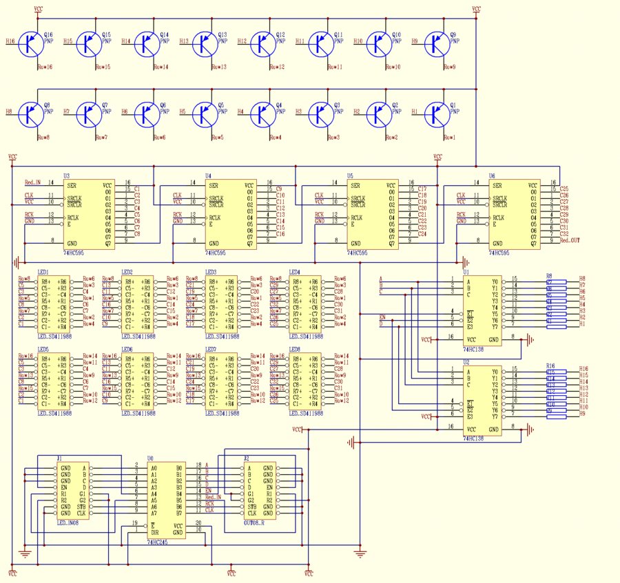

1632单色点阵原理图,麻烦帮我看看有啥问题没?
发表于 2012-3-16 22:16 | 显示全部楼层 |阅读模式
发表于 2012-3-17 19:18 | 显示全部楼层
没有看出什么问题。

现在这个是想做个超小的板子,比一乐1.9双色还小,1.9双色我也买了两套。

    建议你最好想一个什么办法,硬件连接好以后,先安装一个模块试试,否则就麻烦了。

没看出来你这个怎么串起来,595级联的话也OUT08_R的R1引脚怎么也接了Red_In,是不是应该接Red_OUT,不理解,待解析~

    是我画错了,非常感谢!!!
