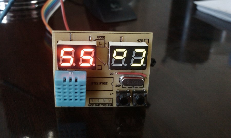

《电子制作:2012年第3期《DHT11迷你温湿度计》很有新意,心动之下仿制了一个,但出现了问题,先将所有资料发到论坛, DHT11迷你温湿度计.zip (1.29 MB, 下载次数: 1042) 请大家看看问题出在那里。。。。

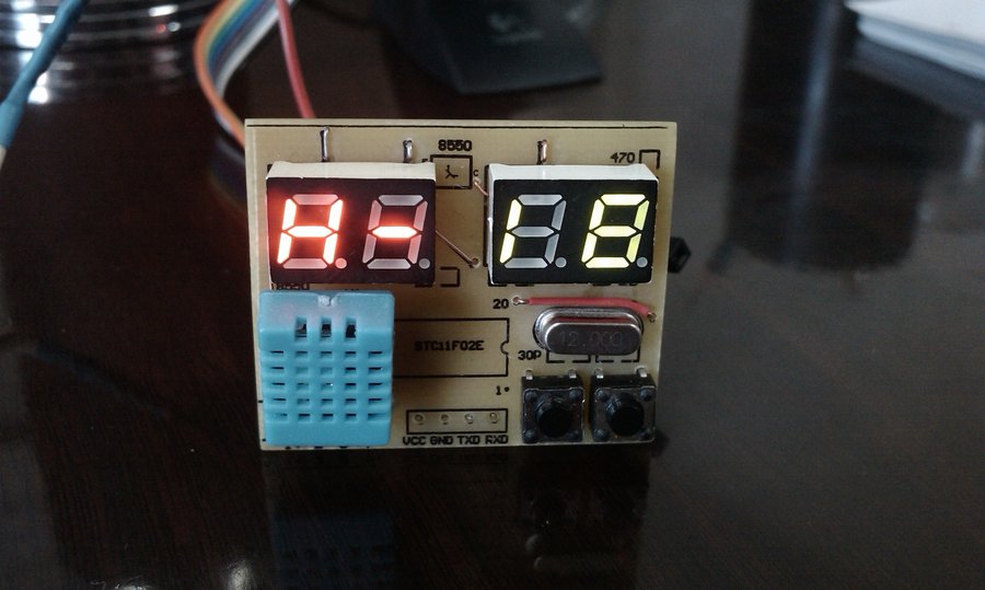

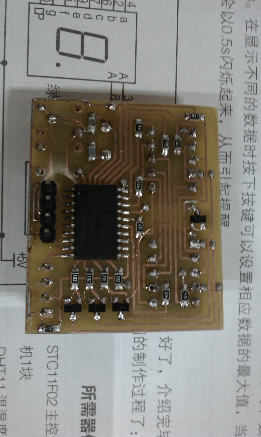

 楼主| 发表于 2012-3-17 10:45 | 显示全部楼层
IMAG0089.jpg IMAG0090.jpg IMAG0091.jpg 通电以后红绿快速闪动,不能正常工作

发表于 2012-3-17 11:05 | 显示全部楼层
怎么感觉字模反了呢?温度应该是22度,湿度应该是18??
看文章里写到,如果超限的话数字就会闪动,会不会是超限了?

回复 4# 199003326
    谢谢回复,显示的数字就是反了,,在烧写程序后全显示8,而且交替闪烁,第一次玩STC单片机,感觉无从下手,不知道问题出在那里
发表于 2012-3-17 11:27 | 显示全部楼层
回复  199003326
    谢谢回复,显示的数字就是反了,,在烧写程序后全显示8,而且交替闪烁,第一次玩 ...
280078498 发表于 2012-3-17 11:15 https://www.yleee.com.cn/images/common/back.gif
    那图中能显示数字的状态从何而来??
单片机的工作模式换了试了吗?STC89系列的有12T和6T模式之分,11E系列的没用过,不太清楚。
 楼主| 发表于 2012-3-17 11:36 | 显示全部楼层
我也没有玩过STC11F02E,就编程和烧写就花了好几天才搞明白,准备联系作者问问

发表于 2012-3-17 14:09 | 显示全部楼层
我也仿制一个也是不行的,程序可能有问题。显示4个8也不知什么回事。
