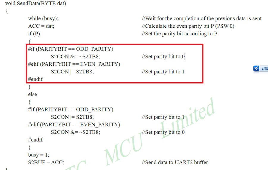

[51单片机] 求教51中 #if 与 if 语句有区别吗

这个是预编译指令,就是编译的时候就判断,而不是执行的时候再判断

同楼上的,这个很基础啊,LZ要好好看看基础部分了

基本知识呀,与,51无关,标准C的东西

if是C的语句,我通常这样用#if:
不需要的代码,用#if 0   #endif,比用注释快
