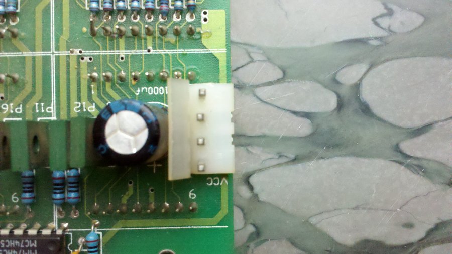

如图,看到vcc了,应该是正极,不过接下来3个那个是负极?用usb转ttl的那个+5和gnd,尝试了无数可能,愣是没点亮屏,另,单片机需要上电么?没找到接口。

呃呃呃.量一下不就知道了?单片机当然要上电,不过也可能从别处取电.

发表于 2012-3-17 16:15 | 显示全部楼层
没工具,那就跟着电源线走走呗~~看电容的正负。
发表于 2012-3-17 16:22 | 显示全部楼层
这个很简单吧,
VCCVCCGNDGND,2正2负,正已标出不用说了吧
用usb转ttl的那个+5和gnd?你想烧电脑?这屏的电流不是USB所能承受的。自己外接变压器吧~至少5V1A

 楼主| 发表于 2012-3-17 16:27 | 显示全部楼层
回复 5# 梨花剑雨
   ok,了解了,还得弄电源去。。。

jckimi 发表于 2012-3-17 16:27 https://www.yleee.com.cn/images/common/back.gif
    电源,普通USB电源就行,手机,5V电源也行,这个电源太好找了
