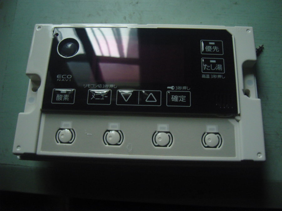

矿坛全新的VFD带外壳的谁收到了

拆这个理论办法   不知道行不行    如果在壳子2边铁丝各接一根电源线  相当于铁丝做负载 让铁丝加热 然后再去拆  因本人没有大功率恒流电源无法测试 只有理论了  有的 哪个朋友可以测试下 行的通就分享一下经验!
我的是带热释电传感器的
发表于 2012-3-20 12:35 | 显示全部楼层
后面两条线是电源线吗》 谁测试过用多大电压?怎么判断正负?
铁丝的电阻是0.4欧姆。DIY的方法可能能成, 回头准备个电源试试。
发表于 2012-3-20 12:53 | 显示全部楼层
后面两根线加8v   0.15a左右直流即可点亮
内部有全桥两线可以不分正负
发表于 2012-3-20 15:39 | 显示全部楼层
是的可以点亮。
铁丝加热的方法不成功, 塑料都化了, 还是打不开, 而且外观也不好看了。 可能唯一保留正面品相的方法就是从后背切开了。
发表于 2012-3-20 15:40 | 显示全部楼层
这是个什么仪器? 只有电源接出, 没有信号输入。 是探测气体的报警器?
还是无线控制器?
发表于 2012-3-20 16:18 | 显示全部楼层
是呀 说是热水器上面的 这么控制和通讯
发表于 2012-3-20 17:43 | 显示全部楼层
要防水也不至于这样吧
发表于 2012-3-20 18:48 | 显示全部楼层
应该是有线遥控器,我的暴力拆解了,两侧都有一㎝的空间,直接钢锯!如果有控制器,这个模具精美的只能做个显示屏用!模具日期080910应该是近几年生产的,做工一流
