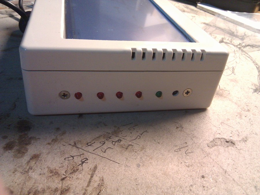

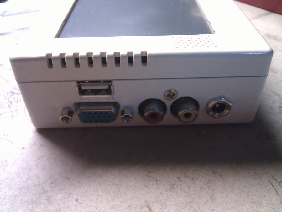

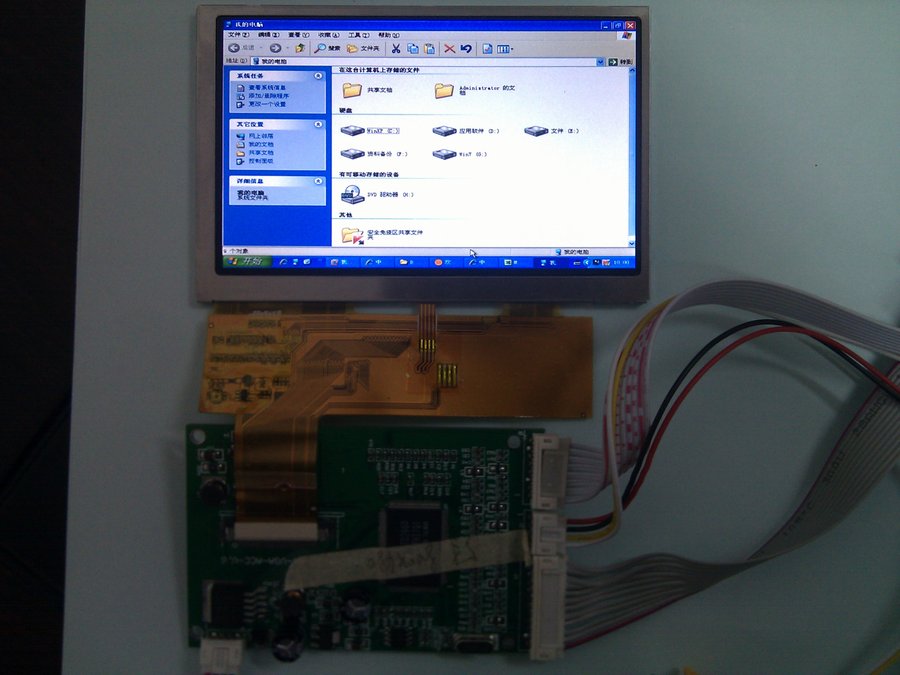

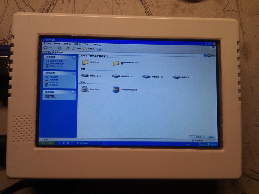

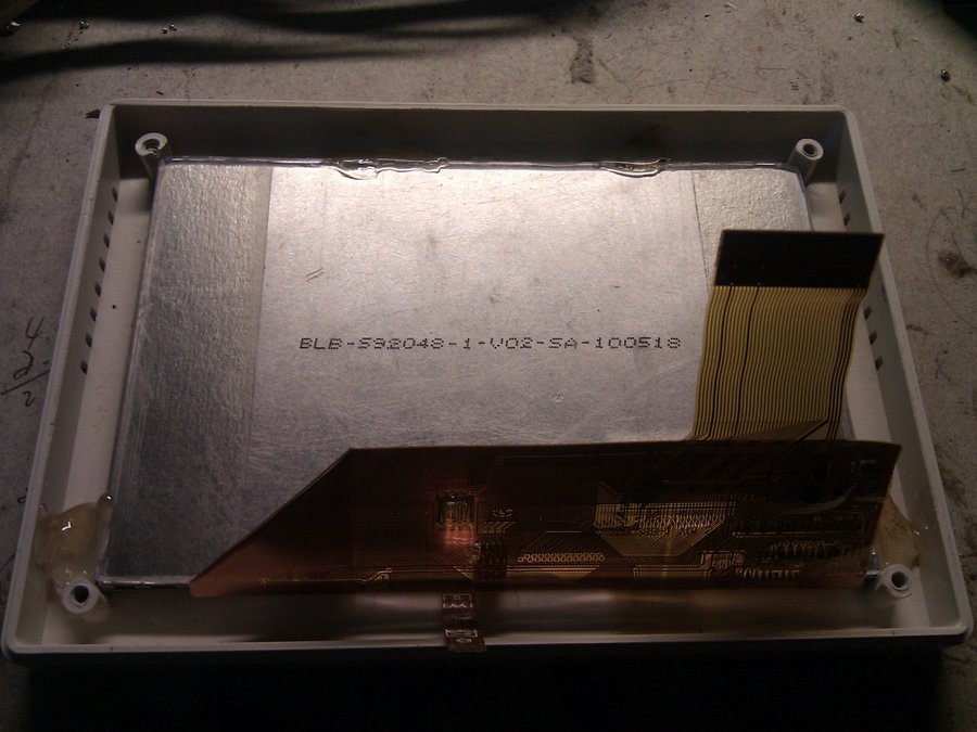

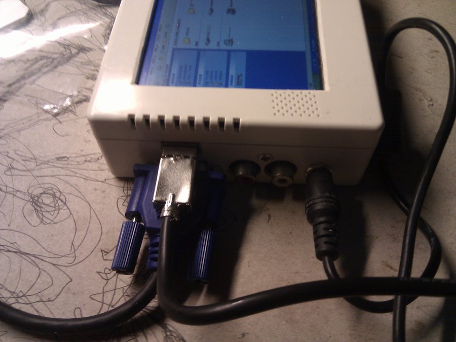

只是简单的组装,考拉的屏早就到了,后续有弄了驱动板、触模板、外壳,本来想在加入寻星仪功能的,但外壳空间不够了,只好作罢,下面上图了:
简单连接测试
简单连接测试
完工后的面板
完工后的面板
开机图,1024 768的
开机图,1024 768的
效果还不错
效果还不错

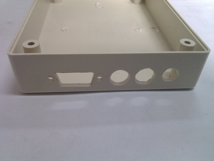

外壳开孔
外壳开孔

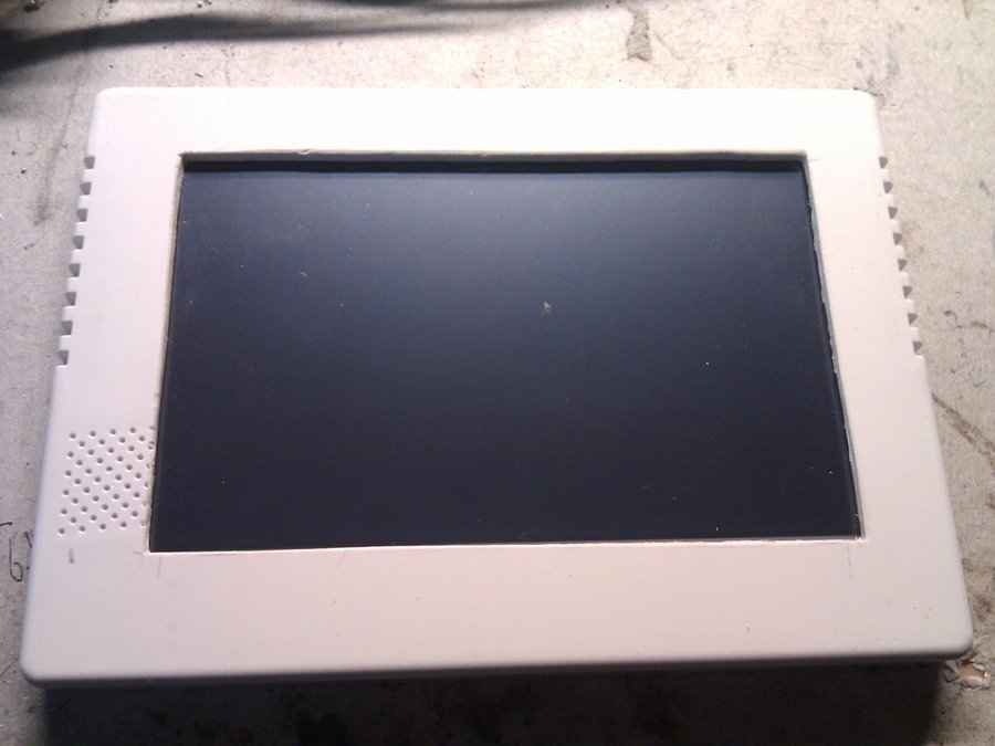

安装屏,后面贴了块塑料板
安装屏,后面贴了块塑料板
用发光二极管当按钮
用发光二极管当按钮
上面USB口是触摸屏接口
上面USB口是触摸屏接口
连接图
连接图
 楼主| 发表于 2012-3-17 21:43 | 显示全部楼层
具体价格是:液晶驱动板80元  触摸驱动板30元 触摸屏10元 外壳3.5元  至于说怎么配驱动板,那是先到网上找到屏的资料,然后去找驱动板,这个是40P的通用驱动板, USB口如11楼所说触屏接口。usb转串口,usb用母座代替。

不赖呆啊!那个U口是干嘛的?5V取电?
