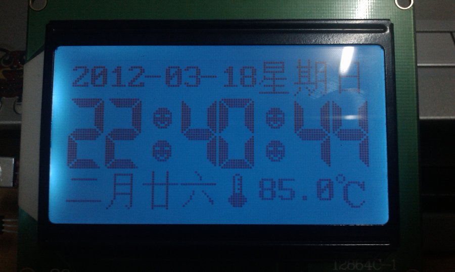

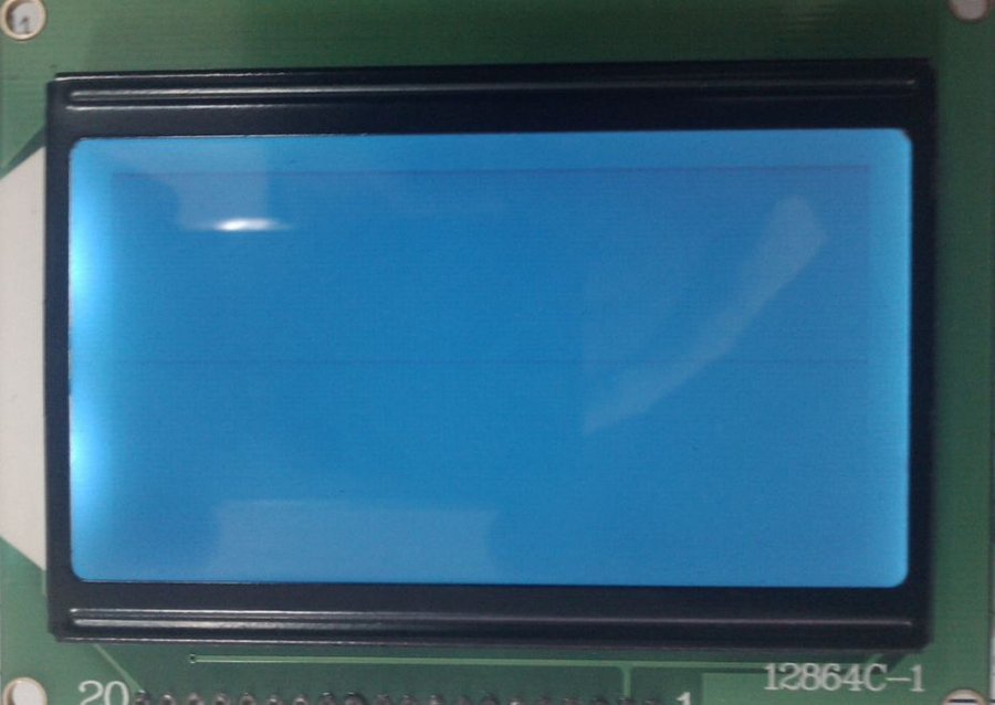

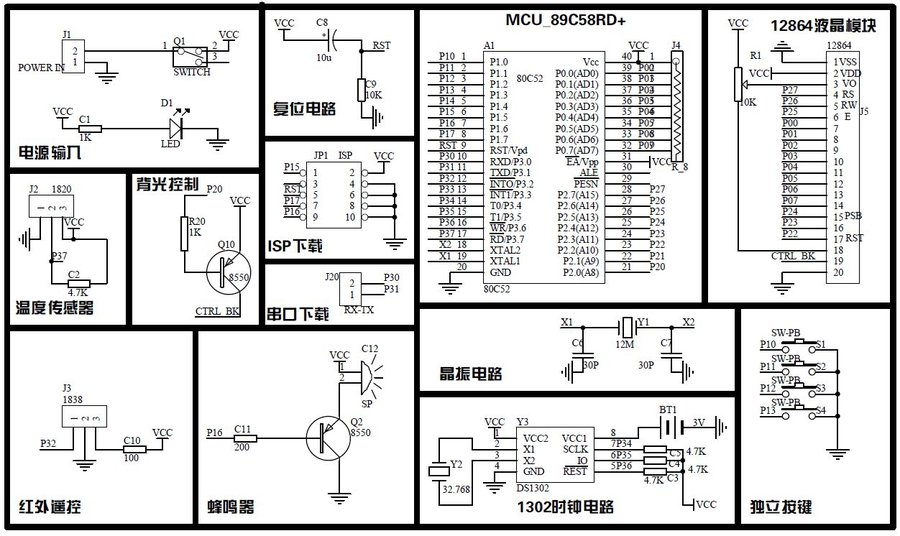

回复 1# 280078498
    12864_clock.pdf (55.96 KB, 下载次数: 1855) 原理图.jpg

回复 3# 280078498
    1.jpg 仿制了一个,但屏幕不显示,仔细查了线路没有问题,求解

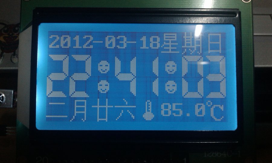

 楼主| 发表于 2012-3-18 22:54 | 显示全部楼层
4.3V正常很暗
4.3V正常很暗
5V显示正常,不走时了
5V显示正常,不走时了
回复 7# 280078498
    今天终于能显示了,但很奇怪,电压不能超过4.2V,超过就像电脑死机,显示时间很暗,真是怪事,温度不显示,遥控不起作用,估计是电压太低
 楼主| 发表于 2012-3-19 09:34 | 显示全部楼层
回复 8# 没有人知道吗
发表于 2012-3-19 10:54 | 显示全部楼层
压缩包很奇怪啊,winrar不能解,快压解压后,再改名 再解,终于搞定。
超过4.2V  “死机” 不明白
显示很暗,会不会是模块的问题,有的模块3脚的可调是接VCC和GNd,有的是接18脚和GND,有的是VCC和18。
温度不显示,18B20要求非常严格的时序,如果更换单片机和晶振,相关延时程序要更改。也有可能4.2V,18B20不工作。
遥控,每个遥控器的格式、代码都不相同,不起作用很正常。要根据你自己的遥控器更改。
