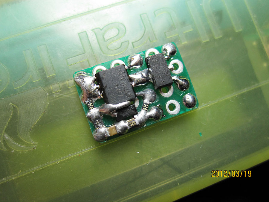

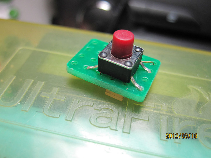

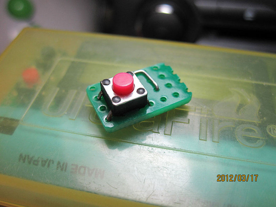

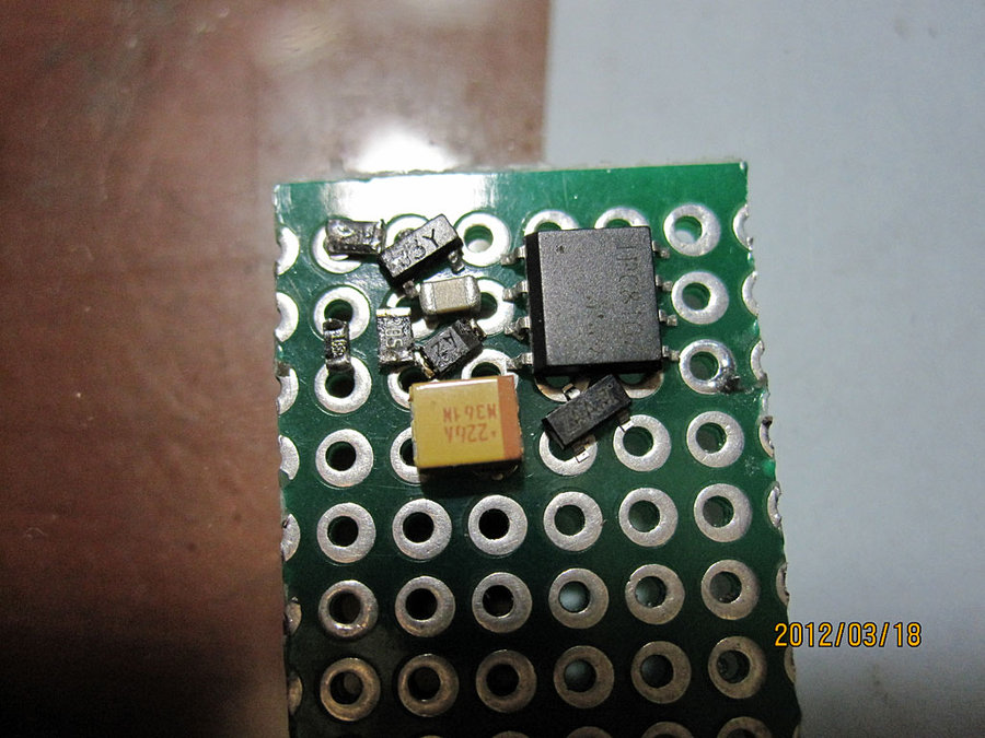

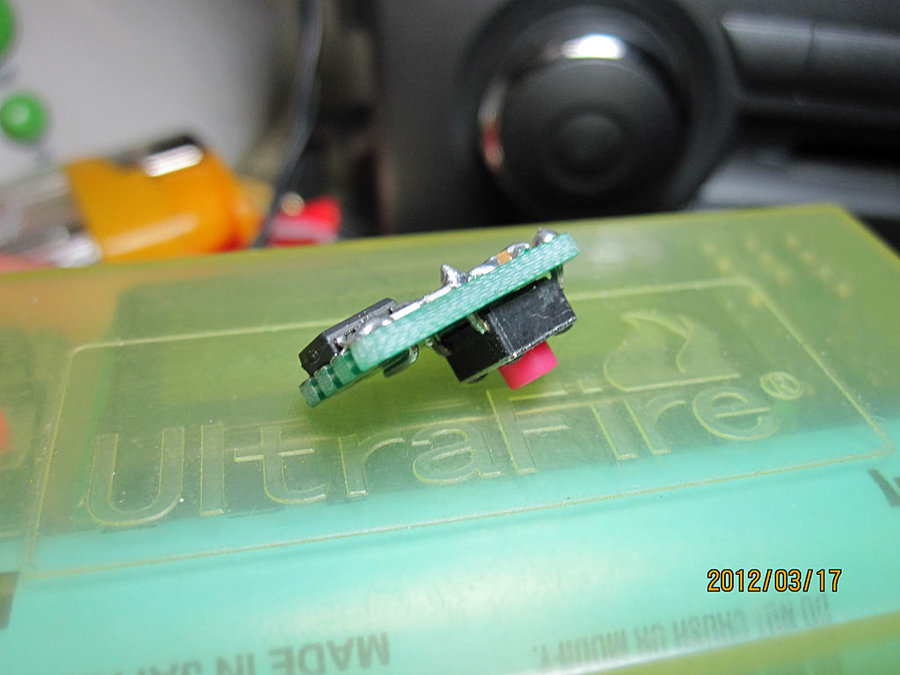

很佩服3AG的模电功底,收藏不少电路图,这些天有些地方想加个开关,于是想办法把它变成了实物。
一直玩的贴片元件,就体验了一下洞洞板高密度搭焊贴片件。我感觉贴片件焊洞洞板比直插件更合适。
选用的这几个电路都是用的MOS,开关损耗可以忽略,压降mV级,可以驱动大电流。静态电流很小,我测不出来。
电路1,单按键PMOS:
用LochMaster排了一下:
洞洞板搭焊:

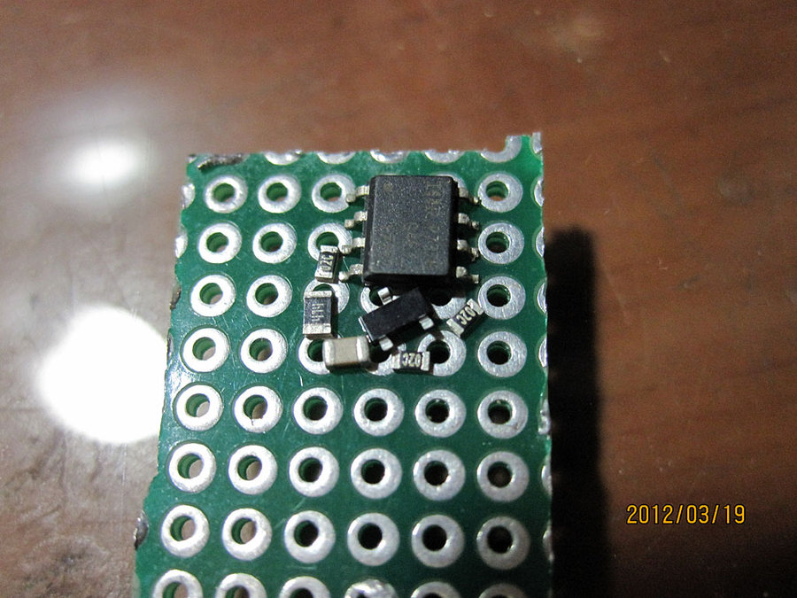

电路2,单按键NMOS,后面打算驱动1个LED,加了个7135恒流:
直接在洞洞板上摆元件,差不多能布通就开焊了

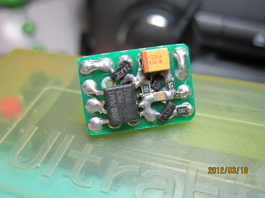

电路3,单按键NMOS延迟开关:
直接在洞洞板上摆元件布局:
开焊:元件按照手头的拿的,较原图有变化,实际延迟时间正好3分钟,做好后用到了万用表上
又做了一个延迟开关,电容和电阻用大了一点,实测延迟10分钟,

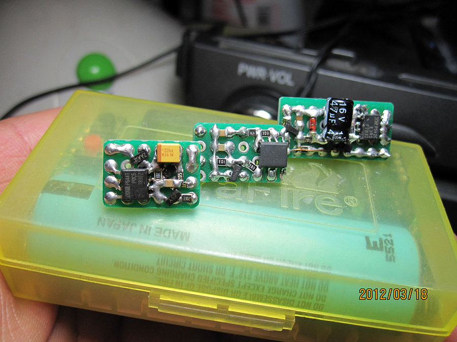

3个开关合影

洞洞板焊贴片电阻是很合适
但是碰到SOT-23就难办了
还有SOP8
发表于 2012-3-19 10:32 | 显示全部楼层
玻纤板倒角挺细致啊!
 楼主| 发表于 2012-3-19 10:42 | 显示全部楼层
洞洞板焊贴片电阻是很合适
但是碰到SOT-23就难办了
还有SOP8
jigsaw 发表于 2012-3-19 10:32 https://www.yleee.com.cn/images/common/back.gif
照片中的都涉及到SOT-23和SOP8元件,不是正好适合于洞洞板,但是也很容易焊的。
不过如果是各引脚单独功能的SOP8元件确实不方便,比如LM358,但是也有坛友采用切割焊盘的方法,
就是麻烦一点,需要切开1个焊盘做2个使用。

回复 5# dradeng
SOT23-5
 楼主| 发表于 2012-3-19 10:53 | 显示全部楼层
回复  dradeng
SOT23-5
jigsaw 发表于 2012-3-19 10:49 https://www.yleee.com.cn/images/common/back.gif
呵呵,出难题了,割焊盘吧。
类似的多引脚IC用洞洞板的话估计都只能做成“八爪鱼”的形式了。
话说回来,一般简单的电路才会用洞洞板,复杂的电路太费功夫了,还是热转印或者感光吧。
