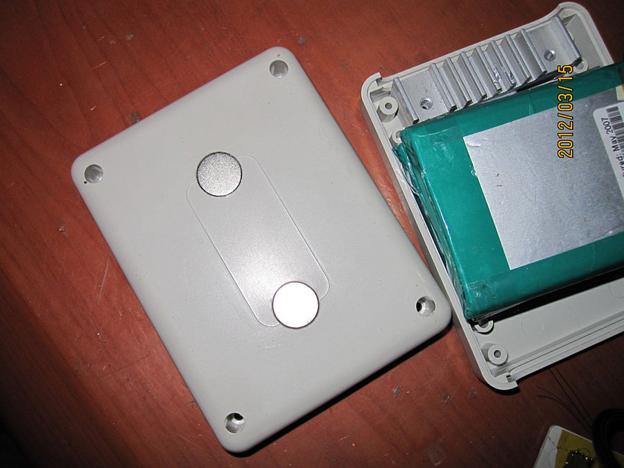

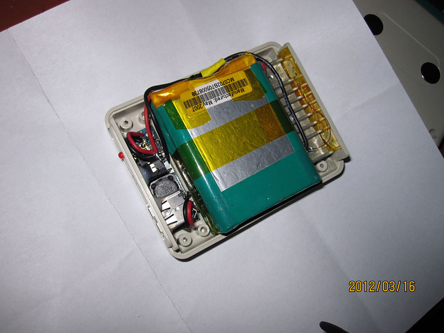

家里领导需要个移动的灯做照明,就翻出压箱底的电子垃圾开工制作。
都是早些几年前在手电论坛混时的存货,包括销声敛迹了n年的流明3W LED。

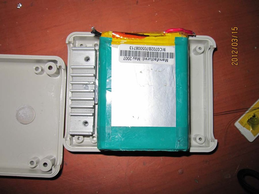

电池也是很早就买来压箱的,3块叠加尺寸正好能放下,容量记不清了可能是2400~2700*3mAh

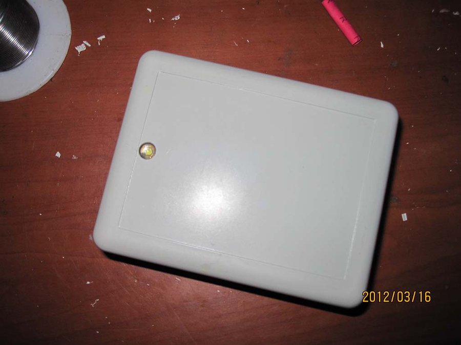

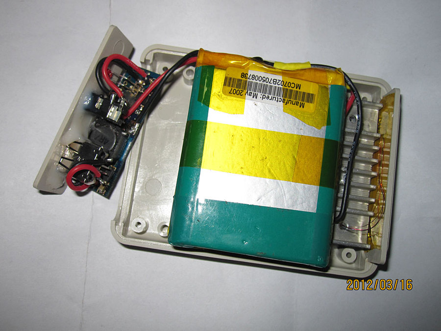

3W LED打算用1个7135恒流当做1W用,实测发热低,
裁了一片KIC125的铝片做散热器,长时间点亮温热。

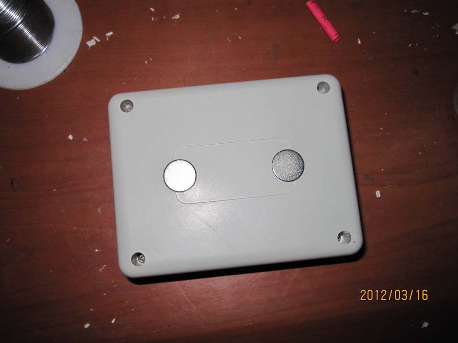

外壳背面加了2个强磁钢片。

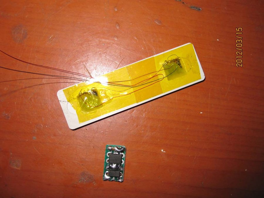

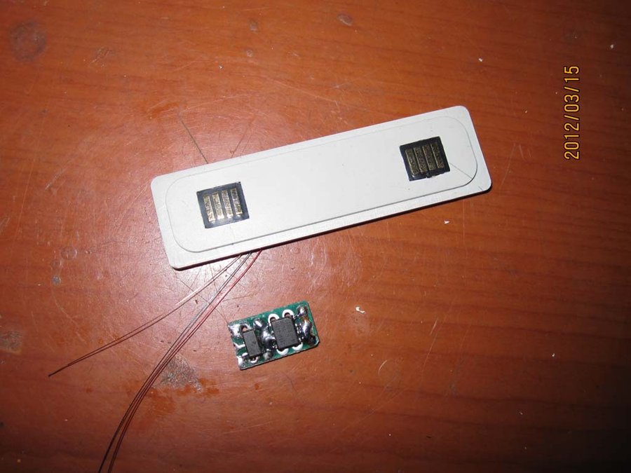

拆了2个报废的手机锂电金手指做触摸开关,一开一关
用最简单的MOS做开关,开启后能保持20分钟左右自动关断(跟MOS个体差异、走线阻抗等有关系)。
但是实测效果不稳定,触片污染阻抗变小的时候,延迟关断时间急剧缩短,不实用。
之后改了3AG的单按键开关,忘记拍改后的照片。就是另一个贴中单按键NMOS+7135的照片。

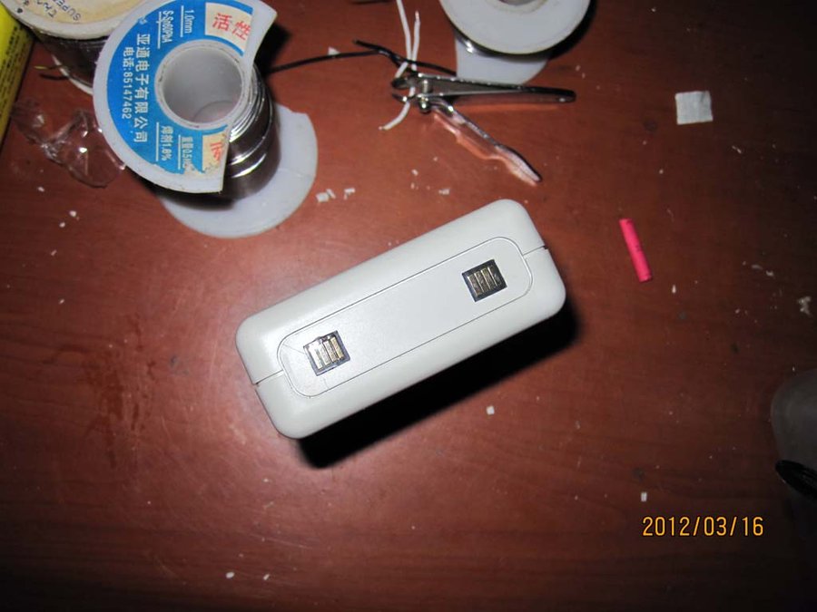

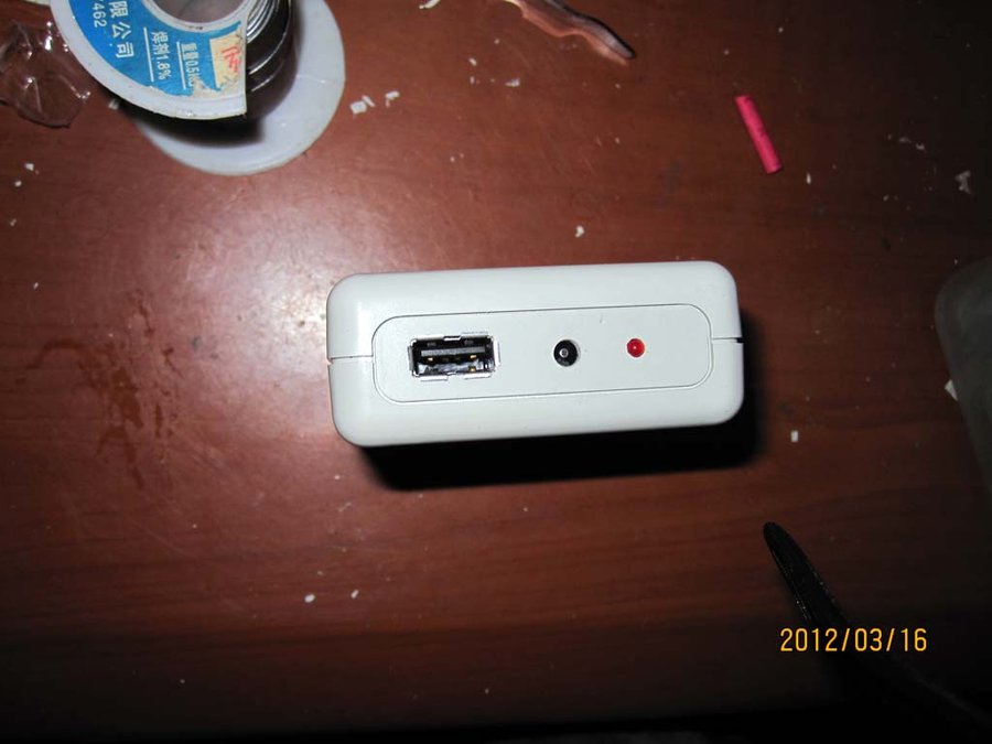

另一边空着觉得有点浪费,就找了个充、放、保护一体板,这一侧做成了移动电源。
参数大概记得是1A充电、2A放电、88%左右的典型升压效率。
