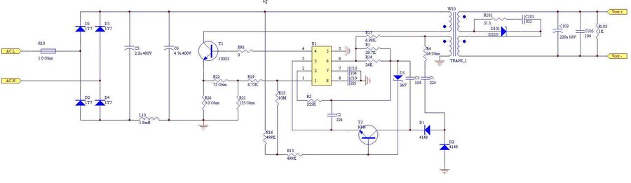

没见过这样奇怪的电路。第一个图是我这个测绘的,另外那张是采用同种芯片另一种充电器,别人测绘的。

估计是靠这个绕组来限制输出电流。

难道是传说中的恒流电源?
主控芯片啥型号啊?
 楼主| 发表于 2012-3-20 11:41 | 显示全部楼层
实测这个电源才600毫安输出,我靠,牛那么大变压器,还用了个大的13003!
 楼主| 发表于 2012-3-20 13:18 | 显示全部楼层
改了第二个图的R22,从56欧加到360欧,电流才从600加到1000,可是电压也从5.1加到5.5,我靠!这么鸟麻烦的东西!
