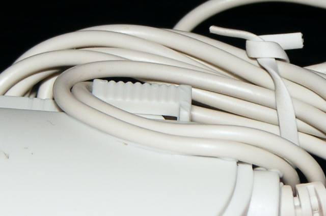

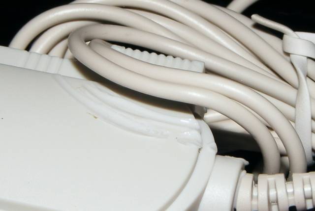

亏大了,几千个电脑MIC全毁容了,线的质量非常好,就是包着MIC的塑料实在太差了,难道是两种物质不一样造成的?有朋友透露一下内幕吗?
发表于 2009-7-11 12:25 | 显示全部楼层
汗,俺还打算买两个这个麦克风呢,估计是高温下导致塑料分解,析出的成份能溶解MIC外壳的材料,就成了这样了

很多小型电脑外设产品外壳采用了HIPS料,也称PS料,这种塑料不耐笨、汽油等溶剂,可能是线材的PVC外皮中加入了含笨的添加剂,长期接触下造成PS料外壳溶解。
