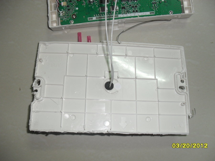

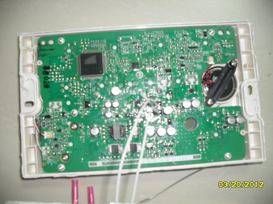

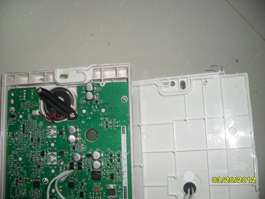

今天中午刚收到,今晚就拆了一个,一开始有点暴力,搞得外壳很不好看,慢慢有点窍门了,发现要比较好的拆下也是可以的,就是要有耐心,相信第二个会拆的比较好
一开始用斜口钳把包边剪掉一些,之后上墙纸刀,沿着两盖接缝处切,慢慢的发现不用切,用撬就可以,然后用两把一字螺丝刀交替撬,螺丝刀口向着后盖方向,不然一不小心就顶到电路板心疼啊,由于心急,撬得不完美,不过电路板那边总算没有大伤.拆开以后才发现那钢丝不用完全拆掉,钢丝基本是在后盖结合处.长边很好撬,最不好撬的是面板上左右两个螺丝孔的位置,那个地方撬松了就容易了.

 楼主| 发表于 2012-3-20 21:20 | 显示全部楼层
拆的时候VFD屏里面的灯丝晃晃响,真担心给晃断了,通电试机正常,灯丝还在响,哈哈

发表于 2012-3-20 21:43 | 显示全部楼层
有点好奇面板上的通话按钮是干啥使的,也没见数据口什么的啊。
发表于 2012-3-20 22:39 | 显示全部楼层
199003326 发表于 2012-3-20 21:43 https://www.yleee.com.cn/images/common/back.gif
    电力载波....
发表于 2012-3-21 20:30 | 显示全部楼层
我是短边,的两边锯掉,然后扒开地板,电路板就拿出来了~
发表于 2012-3-21 20:36 | 显示全部楼层
我刚才拆了第一片,是直接锯开的,其他办法都很困难,好在电路板没有怎么样子,屏幕依旧正常
 楼主| 发表于 2012-3-21 22:08 | 显示全部楼层
我也试验了按键操作,怎么操作都没反应,组合,长按,都没结果,看来真都是电力载波控制,还没分析电源输入部分的电路按理,电力载波会有电容啊,电感之类的,
发表于 2012-4-3 12:54 | 显示全部楼层
这东西就是电源上的载波传送数据的,不过想无损的拆下里面的板子,是不可能的,我拆了几个,没有一个是无损拆的,全暴力
