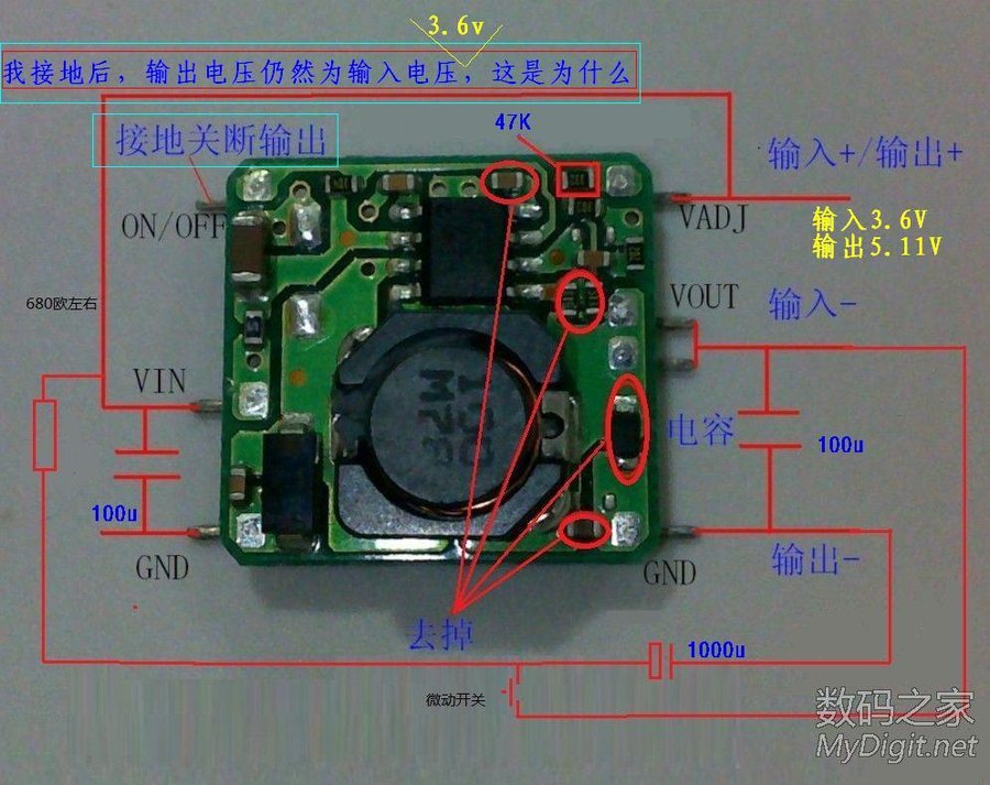

我参照这个图改了线路,使用锂电输入,输出5V。
3.6V以上的电压不需要按启动键也可以直接输出5V电压。
但是使用NO  OFF关断功能时,把这个引脚接地输出电压就变为输入电压了,无法降到0v,  这是什么原因?
 楼主| 发表于 2012-3-21 00:29 | 显示全部楼层
点击图片可以看到全图。
请问这是正常现象吗?
难道输入端得加个开关控制输出了?
发表于 2012-3-21 09:04 | 显示全部楼层
正常的,输入必须加开关。
