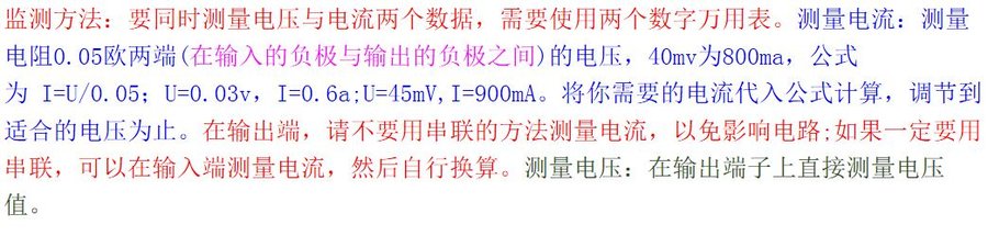

按坛子里这个电路做了个可调的电路,但是J1输出端串联电流表并联电压表,测出的电流不准,不知道我这种接法是不是有问题,自己比较菜,请教下大家。

发表于 2012-3-22 18:18 | 显示全部楼层
当然不准了,两个东西都是负端取样,电压电流都不准,准才怪!必须电流表和电源公用一个取样电阻才能准确。
发表于 2012-3-22 19:58 | 显示全部楼层
电流表是指针的没有任何问题,不准需要校准电流表。
数字的这样接需要独立电源。
 楼主| 发表于 2012-3-22 21:16 | 显示全部楼层
回复 7# benli
感谢楼上朋友帮忙。我用的是7107数字表头,独立供电的。要改共用取样对我来说有些难度,呵呵。
